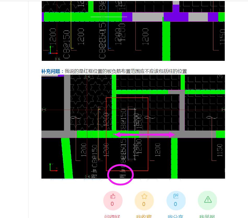

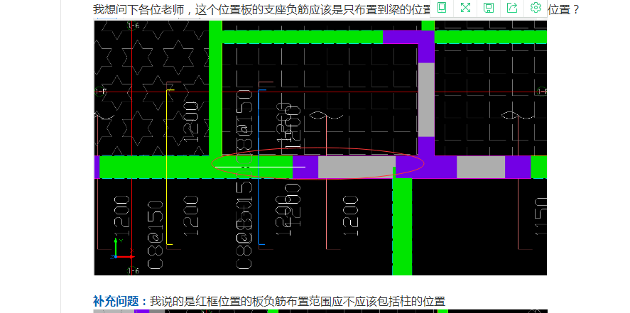

    我想問下各位老師,這個位置板的支座負筋應該是只布置到梁的位置,還是說要布置到柱的位置?板負筋
    補充問題:我說的是紅框位置的板負筋布置范圍應不應該包括柱的位置負筋布置范圍
  • 一般來講是按所標注的相應板跨進行布置,但如果信息相同時,也可以通長布置。
    2018-01-23 15:19:18
  • 您這個是附加筋廣聯達服務新干線
    2018-01-23 15:24:49
  • 一般來說都是兩個支座之間的
    2018-01-23 15:29:18
