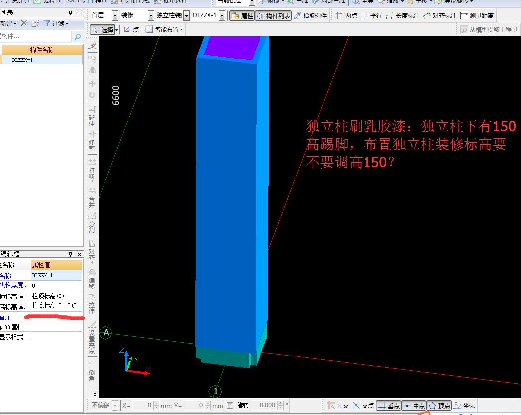

  • 獨立柱刷乳膠漆:獨立柱下有150高踢腳,布置獨立柱裝修標高要不要調高150?
    獨立柱刷乳膠漆:獨立柱下有150高踢腳,布置獨立柱裝修標高要不要調高150? 踢腳
    不用調整的。因為按照計算規則,墻面,柱面是不扣處踢腳線的。
    看下你省的計算規則,然后看下不調整情況下軟件的計算公式,應該是這樣的。

  • 不需要的,你在柱子下面布置一下踢腳就行了,不用改獨立柱裝飾的標高
