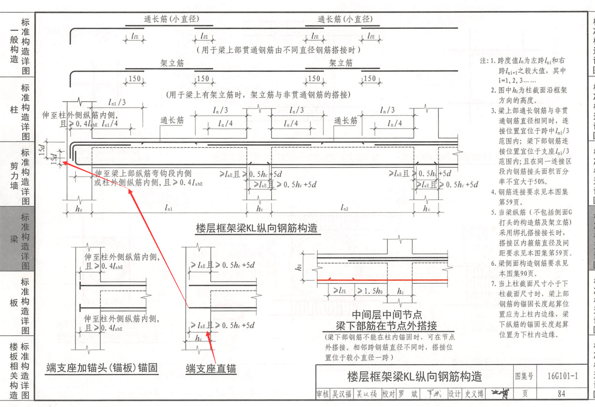

  • 請(qǐng)教梁支座設(shè)置的正確位置
    請(qǐng)問(wèn)梁應(yīng)該畫(huà)到那個(gè)位置才對(duì)?中間是剪力墻,兩邊是暗柱
    剪力墻
    補(bǔ)充問(wèn)題:如果繪制到1的位置對(duì)嗎?鋼筋量多一些的,請(qǐng)問(wèn)有相關(guān)規(guī)范規(guī)定?
我來(lái)答 收藏  舉報(bào)
    繪制到3的位置就可以,鋼筋遇到支座的時(shí)候是按照錨固計(jì)算的,當(dāng)能滿(mǎn)足直錨的時(shí)候就是計(jì)算直錨,不能滿(mǎn)足直錨的時(shí)候伸到支座邊彎折15d
    暗柱
    2018-01-22 21:29:42

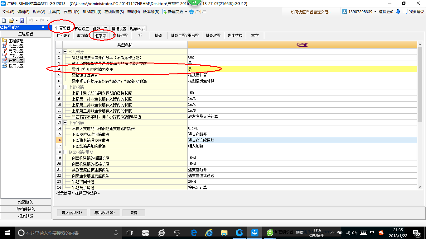

  • 你好:實(shí)際施工是從位置3開(kāi)始起作為支座,注意暗柱用剪力墻覆蓋,在計(jì)算設(shè)置中設(shè)置以平行的墻為支座。【繪制到1的鋼筋量多一些,但是審計(jì)不會(huì)同意的】答疑解惑
    2018-01-22 21:35:18
