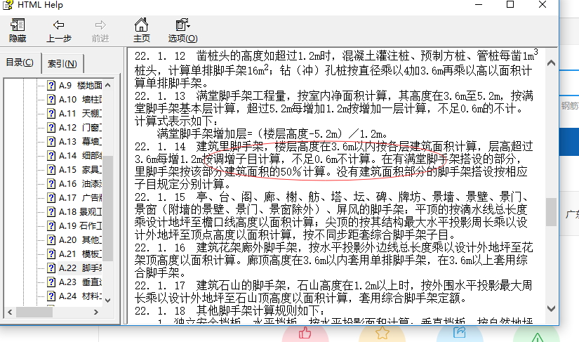

  • 外墻綜合腳手架工程量,按外墻外邊線的凹凸(包括凸出陽臺)總長度乘以設計外地坪至外墻的頂板面或檐口的高度以面積計算;不扣除門、窗、洞口及穿過建筑物的通道的空洞面積。屋面上的樓梯間、水池、電梯機房等的腳手架工程量應并入主體工程量內計算。
    建筑里腳手架,樓層高度在3.6m以內按各層建筑面積計算,層高超過3.6m每增1.2m按調增子目計算,不足0.6m不計算。在有滿堂腳手架搭設的部分,里腳手架按該部分建筑面積的50%計算。沒有建筑面積部分的腳手架搭設按相應子目規定分別計算。
