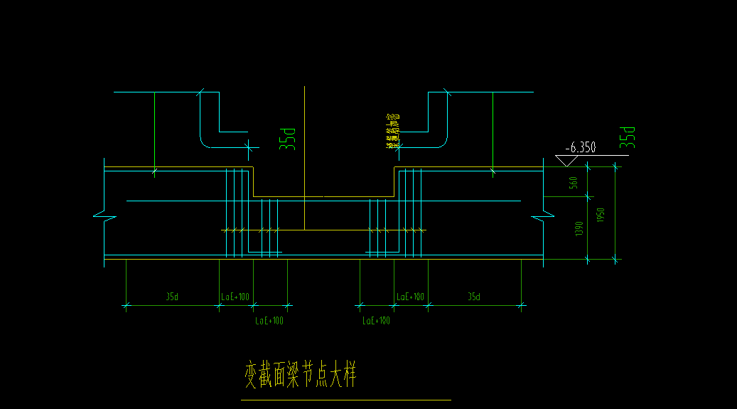

  • 你好陳老師,請問下面這個變截面梁是什么意思?我在圖紙中沒有看見過這個便見面梁的鋼筋,應該要怎么處理?
    圖紙給了變截面大樣圖,看不懂,可以給我講講嗎?在軟件中應該怎么處理?大樣圖變截面

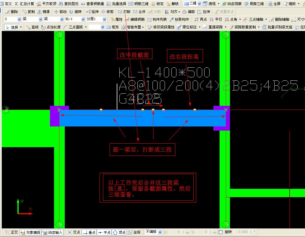

    答:畫梁,然后在變截面左、右打斷,設置中間的梁高,標高為底平。再合并梁。我現不在辦公室,無加密鎖演示,只給你方法。答疑解惑廣聯達服務新干線建筑行業快速問答平臺-答疑解惑
