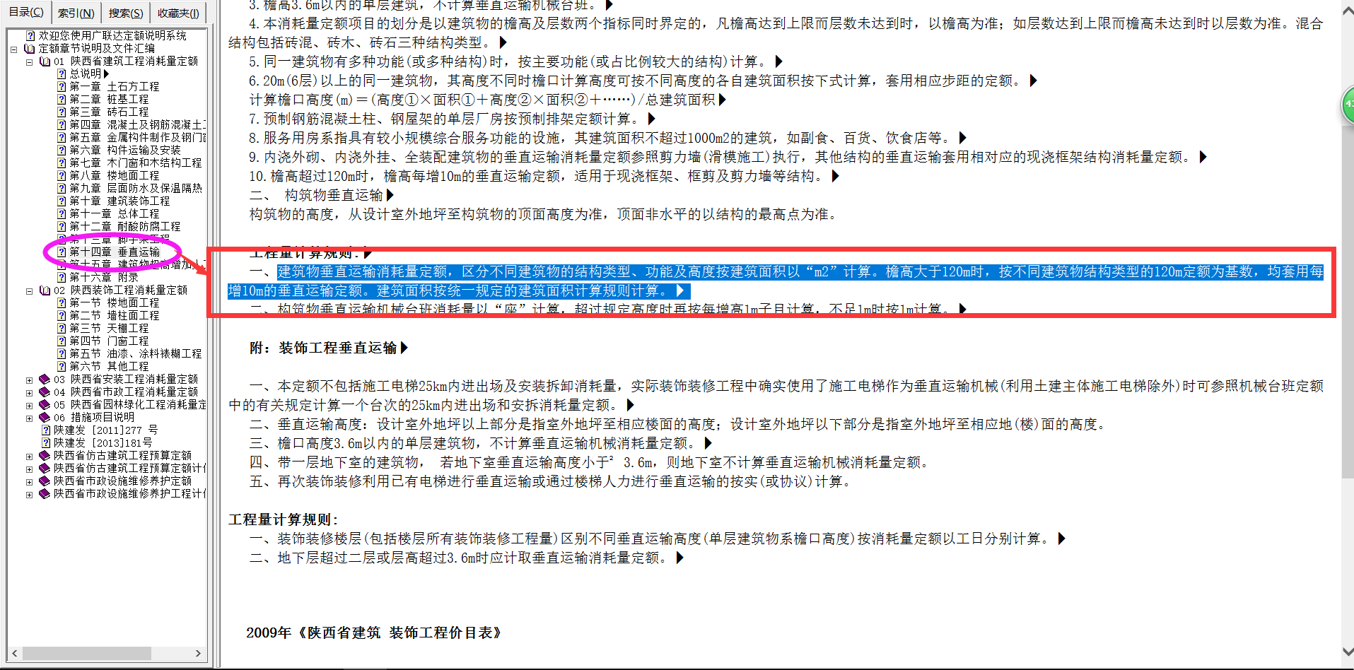

    磚混3層。層高=3.2+3+3.3          第3層,是個(gè)坡屋面,
         超高降效工程量=首層建筑面積*3.2+首層建筑面積*3+首層建筑面積*(3.2/2)            是否正確!?。。。。?!

  • 你好,垂直降效的計(jì)算是按建筑面積進(jìn)行計(jì)取的。不知道你為啥那面積*層高呢。坡屋面
