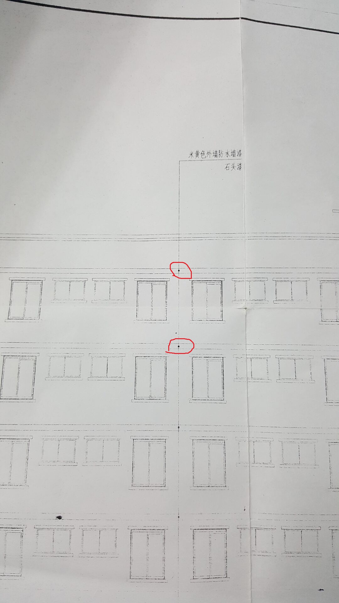

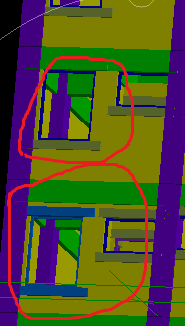

  • 這是梁嗎?說明沒說明窗離地高度 我設置窗上面的過梁被梁覆蓋了 是不是我要調整窗高度?謝謝
    怎么弄?謝謝  還是不影響  離地高度過梁
    補充問題:圖紙上下都有過梁
  •     窗上有框架梁,就不需要設置過梁了。把窗頂的過梁刪除就可以。窗上口的小挑檐單獨設置。

  • 圖紙標注的應該是造型線條的,看一下剖面圖或墻身大樣圖確定一下吧,
    窗頂面有框架梁的是不需要布置過梁的

  • 建議先查看窗表或大樣,一般會有注明窗離地高度,如窗頂不到梁底,再查看結構說明過梁做法去設置
