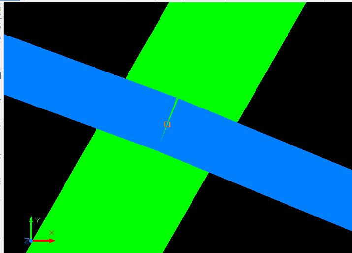

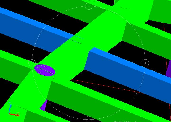

  • 圖形軟件梁標(biāo)高不同 ,從鋼筋導(dǎo)入圖形梁斷開, 如圖, 影響工程量嗎,需要如何調(diào)整嗎
    鋼筋導(dǎo)入影響工程量
    從鋼筋軟件導(dǎo)入工程量軟件都是這樣情況的,這樣是不影響工程量的計(jì)算的
    ——:不需要調(diào)整的
    土建算量內(nèi)。梁是沒有梁跨需求的,只是梁截面是不同的,就需要分不同的梁的
