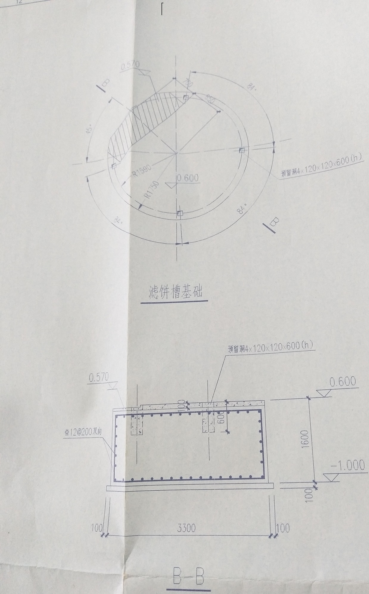

  • 專家 您好 圓柱形獨立基礎(chǔ)鋼筋長度怎么算?
    專家 您好  圓柱形獨立基礎(chǔ)鋼筋長度怎么算?獨立基礎(chǔ)

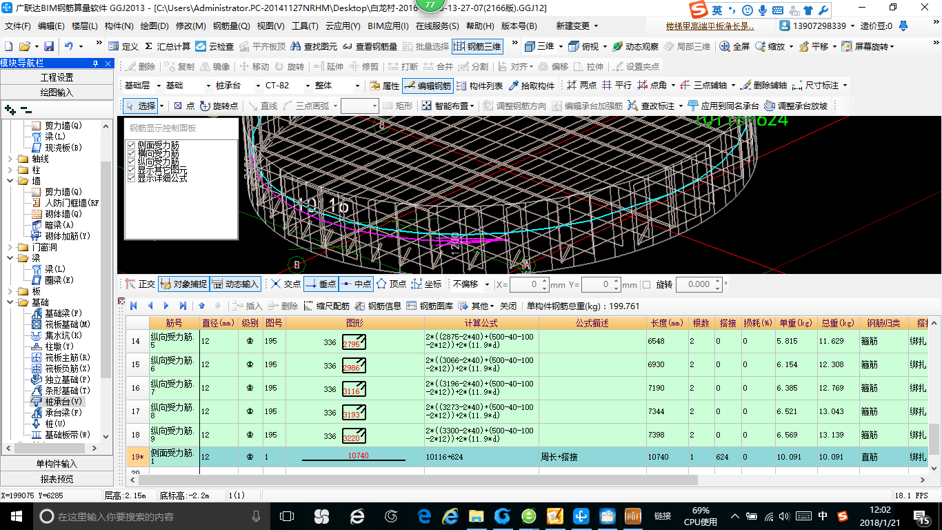

  •  直接 定義 圓柱形獨立基礎(chǔ) 并布置鋼筋 讓軟件計算即可,如果是 手動計算 比較麻煩,分為環(huán)形鋼筋 和 長短不同的 直行鋼筋。
    2018-01-21 10:49:31

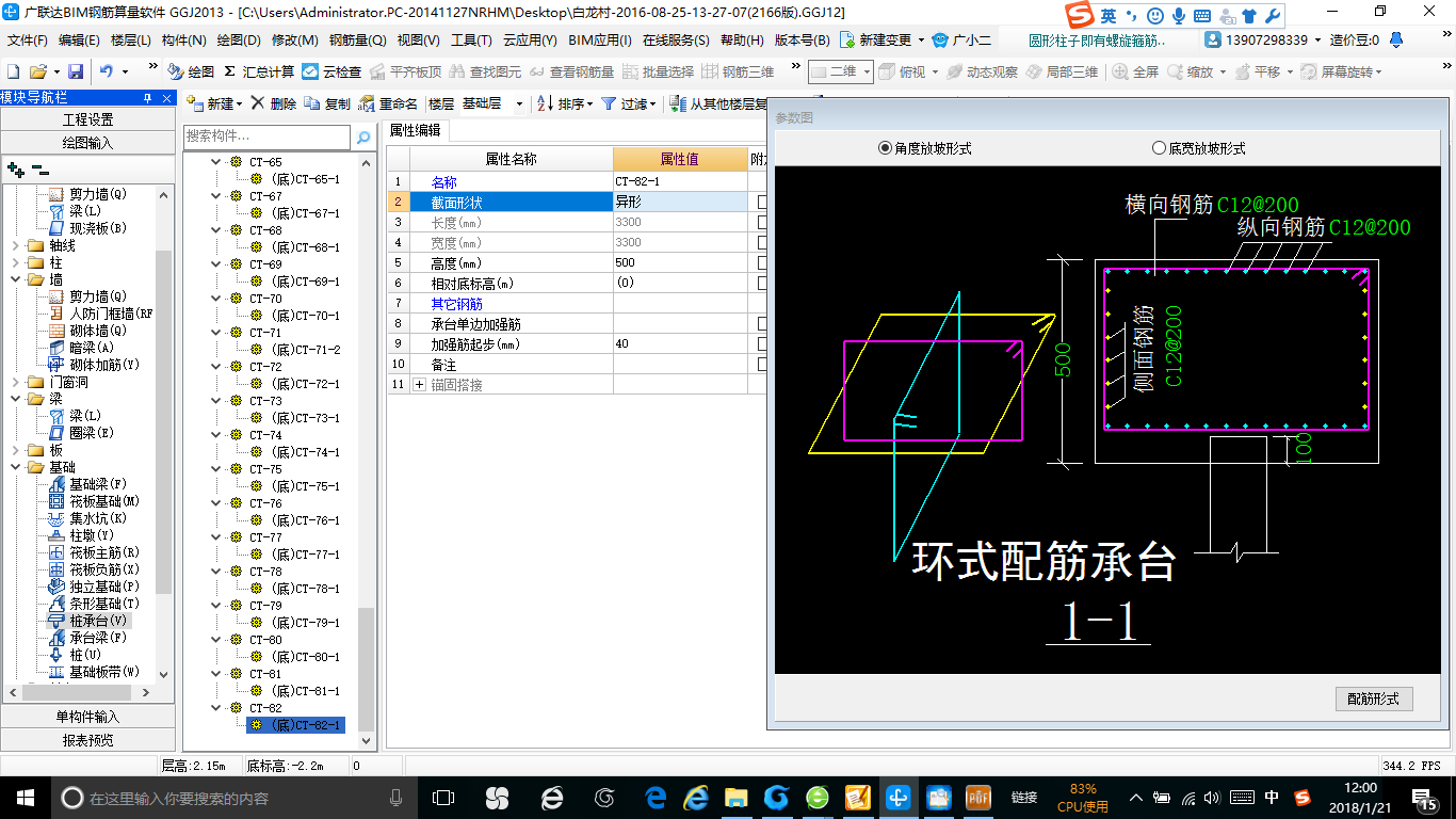

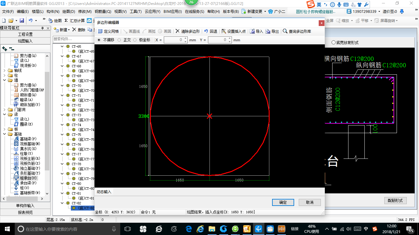

  • 你好:新建樁承臺,新建異形樁承臺,配筋選擇環(huán)式。獨立基礎(chǔ)鋼筋答疑解惑廣聯(lián)達服務(wù)新干線
