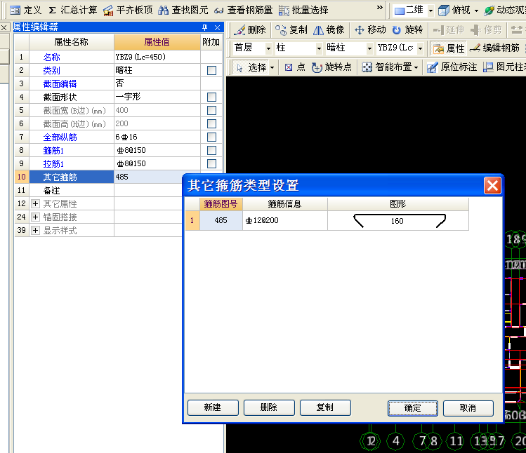

        暗柱是400*200,縱筋是6c16,箍筋是c10@150.剪力墻是縱筋c10@200,水平筋是c8@200,拉鉤是c6@600 墻厚為200.非陰影區的長度為100,這樣的部位如何定義
    補充問題: 二級抗震,圖集要求非陰影區的拉鉤間距小于等于150

    在我看來,這個約束邊緣柱的附加拉筋應該是一根C10@150
    這個暗柱和剪力墻可以直接繪制,剪力墻覆蓋暗柱繪制,再在暗柱內附加一根拉筋(此部位100長度加一根同暗柱的拉筋)
