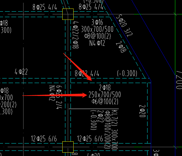

  • 一條梁其中的一跨梁的截面信息標記出兩個,請問老師這個要怎樣處理,謝謝
        一條梁其中的一跨梁的截面信息標記出兩個,請問老師這個要怎樣處理,謝謝標記

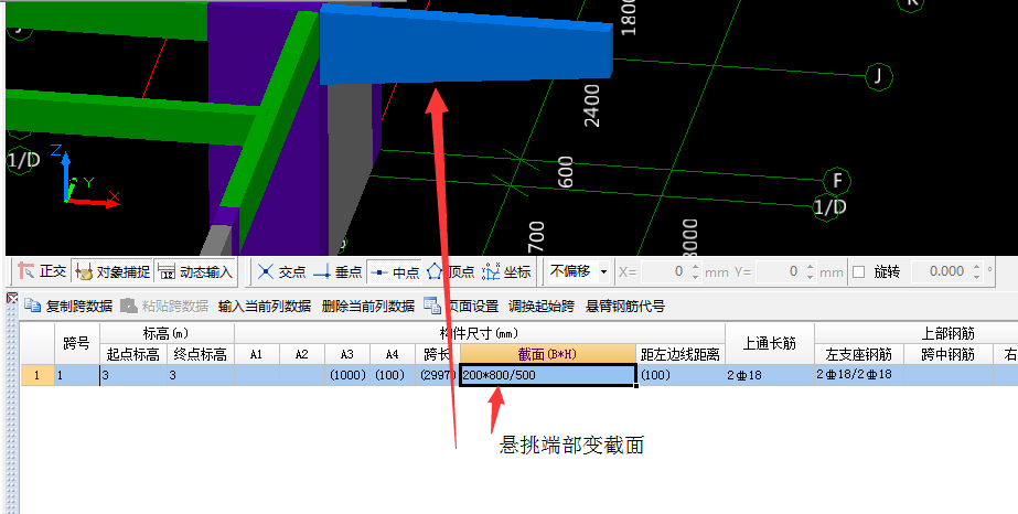

    在原位標注的下部鋼筋里面可以標注 截面尺寸一樣輸入250*700/500就可以了
    2018-01-20 16:51:33
  • 這樣是表示變截面梁的梁更不高的700,端部高度500,在軟件的原位標注中按圖紙的標注樣式輸入就可以的
