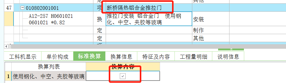

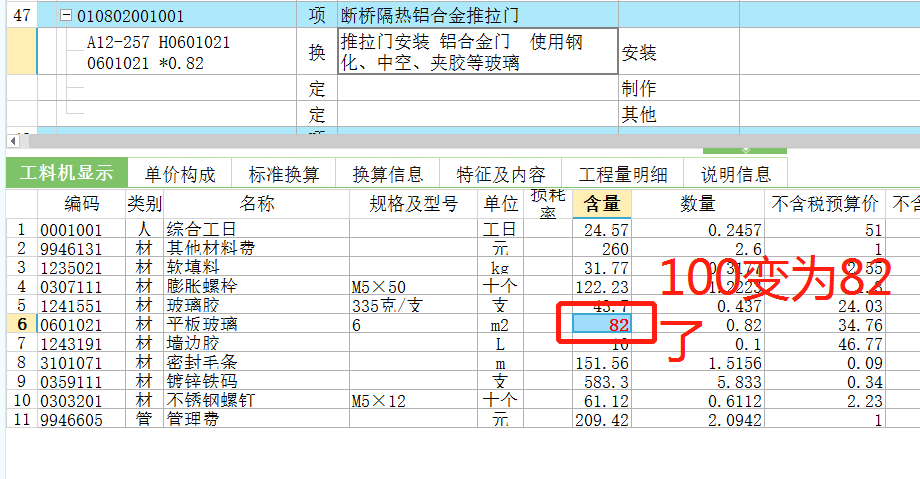

  • 請問前輩,鋁合金推拉門如使用中空玻璃為什么消耗量減少?
    100m2的鋁合金門窗,除框后玻璃面積低于100M2,定額平板玻璃消耗量100是包含損耗了嗎?
    如果采用中空玻璃,消耗量由100變為82,是不是中空玻璃價格高,定制化,消耗量不會像普通玻璃一樣?
    那MC制作子目是不是不含玻璃,只含鋁合金?
    子目定額
  • 100平方的鋁合金門窗,實際用到的玻璃是小于100平方,對于用的是普通玻璃時,包括加工的損耗,玻璃的消耗量還是按100平方計算。當使用的是鋼化等安全玻璃時,玻璃是由廠家根據不同塊的規格進行加工,鋼化等安全玻璃的價格本身就已經考慮了合理的損耗量,那么根據定額規則它的消耗量就是按82平方計算了。
