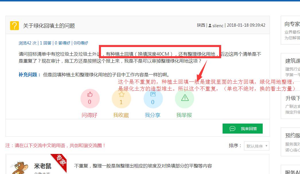

    請問招標清單中有挖垃圾土及垃圾土外運,有種植土回填(換填深度40CM),還有整理綠化用地,后邊這兩個清單是不是重復了?現在審計,施工方還是按照這個報上來,我是不是可以審掉整理綠化用地這項?
    補充問題: 但是回填種植土和整理綠化用地的子目中工作內容是一樣的啊。
  • 不重復,整理一般是指整理出相應的坡度及對換填部分的平整等內容

  • 你好,看圖,這兩個一個屬于建筑工程的土方回填,一個是綠化的土方造型。回填土
