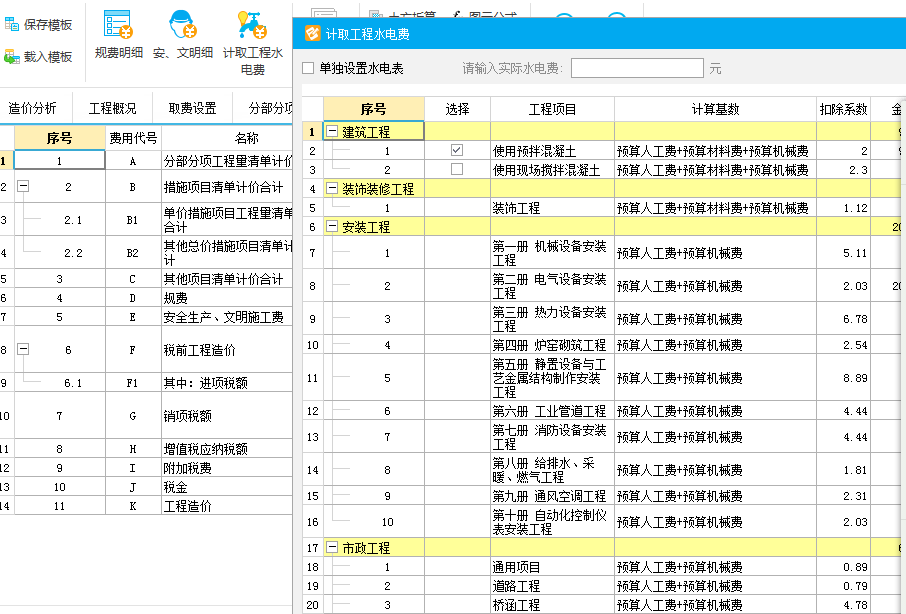

  • 如果從預算中的工程水電費扣除,是在取費的地方顯示吧,直接按系數得出的最后水電費數扣除?

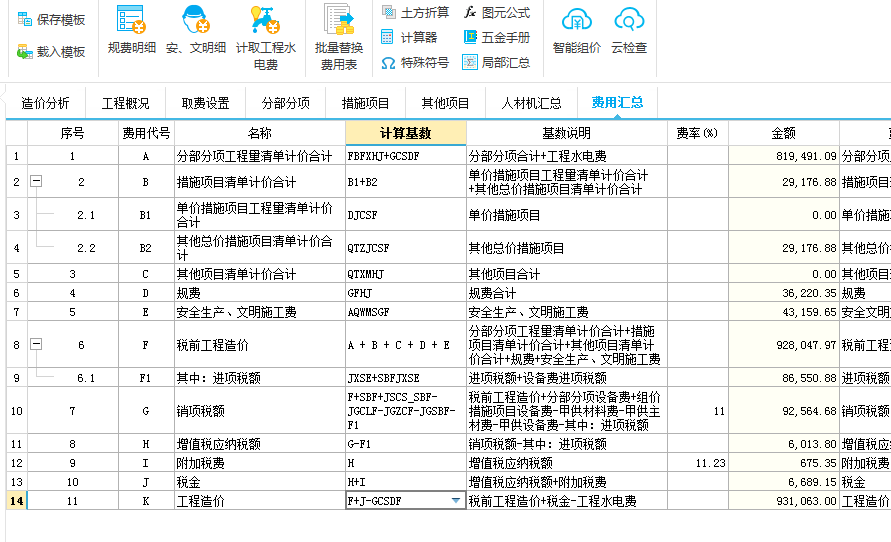

  • 在費用匯總界面,點擊計取工程水電費,再在匯總表工程造價處減去工程水電費的代碼即可工程水電費
    系數
