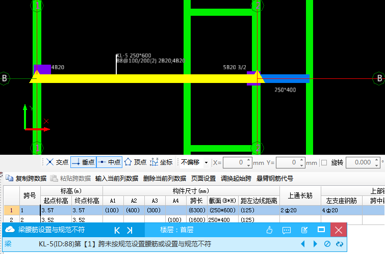

    KL5中第一跨圖紙上沒(méi)腰筋,可是云檢查顯示未設(shè)腰筋或設(shè)置與規(guī)范不符
    這個(gè)怎么處理

  • 看一下圖紙說(shuō)明是不是有腹板高度超過(guò)450要布置構(gòu)造筋的說(shuō)明,如果確定沒(méi)有就忽略這個(gè)提示吧
    但應(yīng)該是要有的,因?yàn)閳D集規(guī)定就是腹板高度大于450要設(shè)置構(gòu)造腰筋的,你的梁高600,按板厚120計(jì)算,腹板高度為480所以是要布置的
