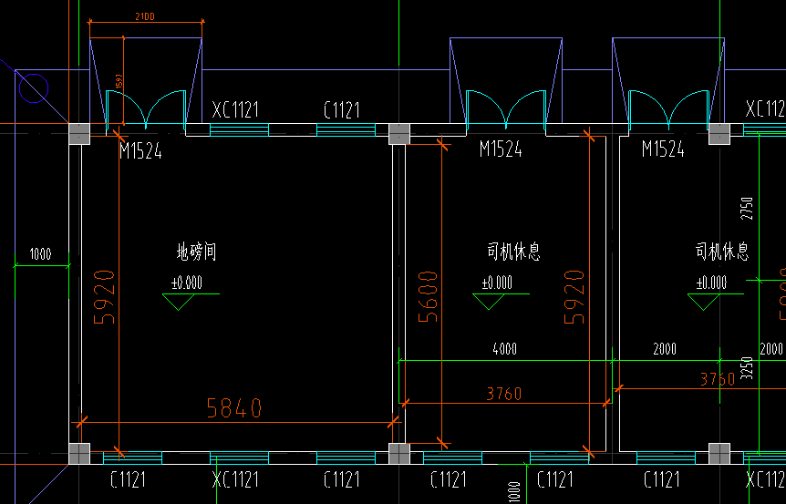

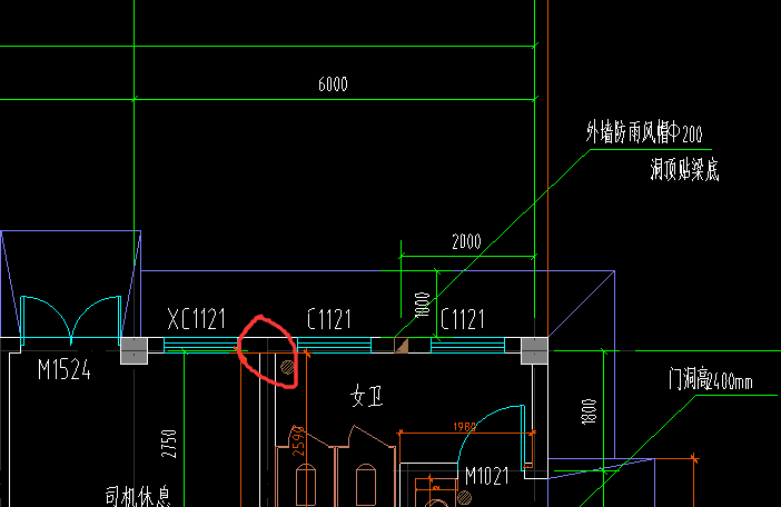

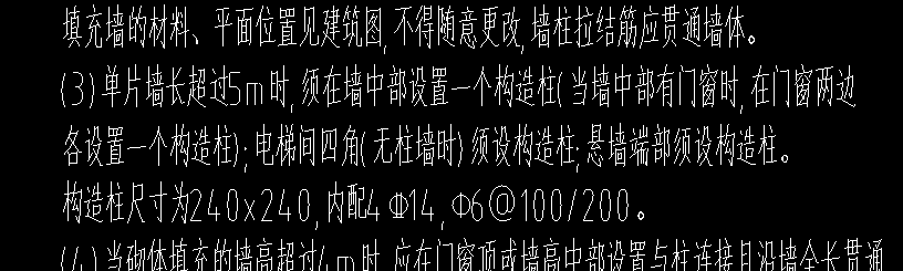

    結構說明是圖三這么說的,那圖一圖二中怎么布置構造柱,內外墻交叉處要布置,門窗兩側也要布置嗎,這樣是不是太多了兩側外墻答疑解惑

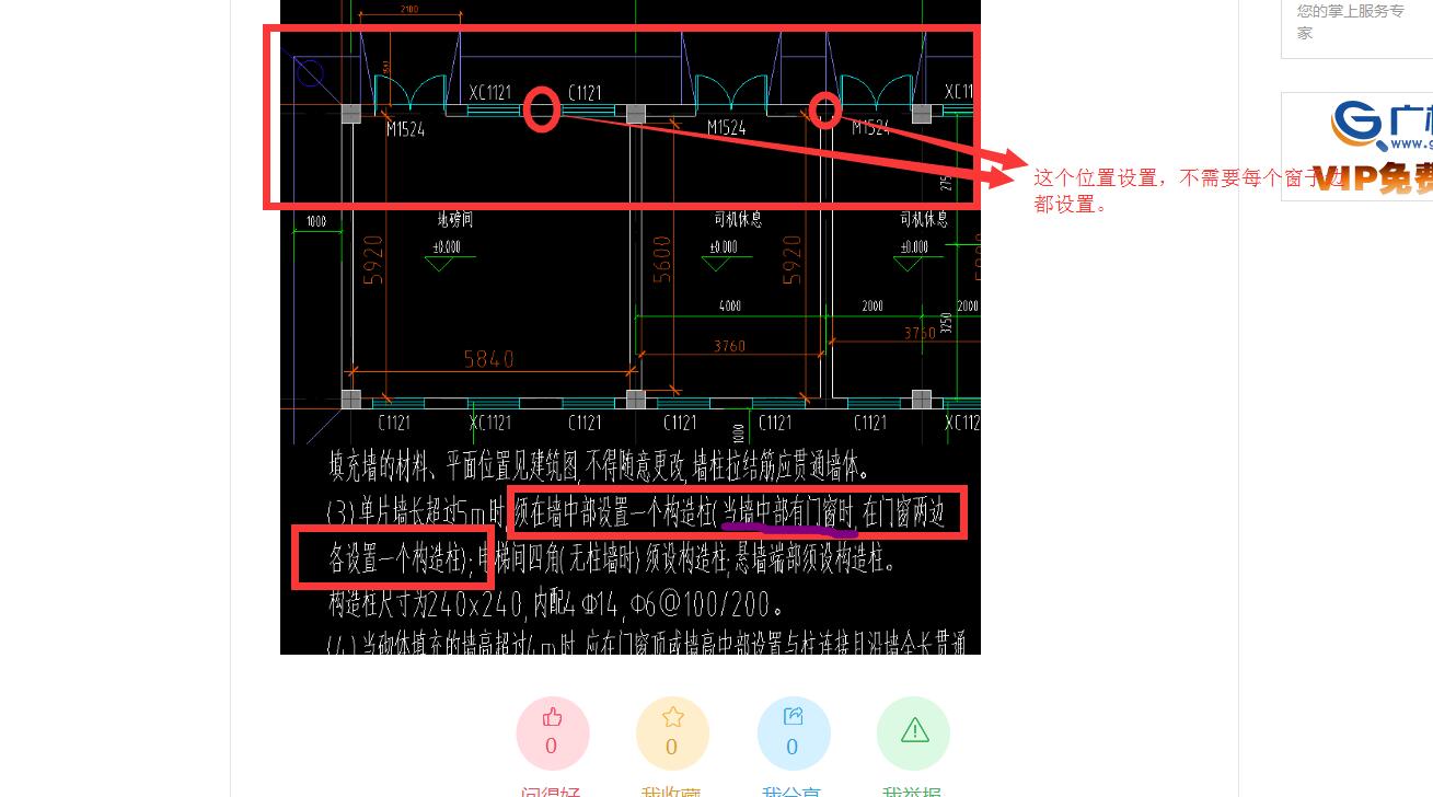

  • 答:按設計要求確實是這樣布置的。

  • 如單片墻長度超過5米應按圖紙要求設置
    2018-01-16 09:53:49
  • 說明第三條已經說的委清楚了:當墻長大于5m在2.5m的位置設置1根、門、窗洞口兩側各設置1根、電梯間四角(無框架柱時)四角設置1根。構造柱斷面240*240mm,配4C14、A6@100/200鋼筋。當墻體高度大于4m時,在2m高的位置設置一條貫通圈梁。
    2018-01-16 09:58:10
  • 看圖,換的看前提條件。單墻長5M。廣聯(lián)達服務新干線
    2018-01-16 10:02:15
