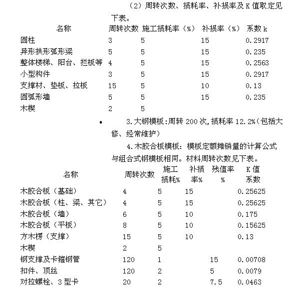

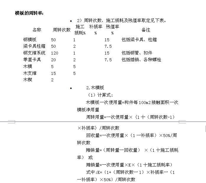

  • 模板和腳手架等周轉型材料的周轉次數規定出處在什么地方,最好能拍照給我看看,謝謝!
    模板和腳手架等周轉型材料的周轉次數規定出處在什么地方,比如說木模板5次,鋼模板30次,等等,就想知道官方的規定出處,最好能拍個照看看,謝謝!
    補充問題:如果根據實際情況需要調整周轉次數,請問有沒有規定是可以調整或規定不可以調整的文件。
  • 答:沒有官方文件,是參考資料。如需官方的,到定額站索取。
    鋼模板木模板

  • 首先,感謝回答,請問上面上傳的資料在定額中有嗎,我這一直沒找到定額中的頁碼位置。
