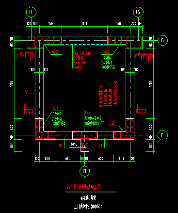

  • 如圖哪些是端柱暗柱 端柱暗柱怎么分

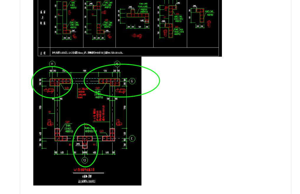

  • 答;下圖圈的是端柱,其它是暗柱。暗柱與剪力墻厚度相同的。

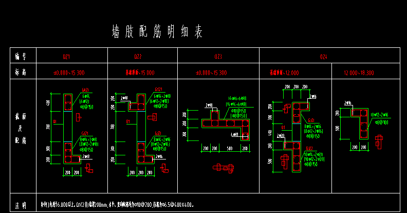

  •     端柱暗柱怎么分 :所謂的端柱、暗柱,顧名思義,端柱是位于剪刀墻的兩端,所以叫端柱,暗柱就是位于剪刀墻墻中的任何部位,所以叫暗柱。
