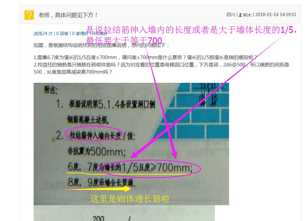

    如圖,是根據結構說明找到的相應圖集說明,想問的問題如下:
    1.圖集6.7度為墻長的1/5且度≥700mm,請問度≥700mm是什么意思?墻長的1/5那墻長是指的哪段呢?

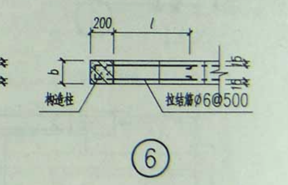

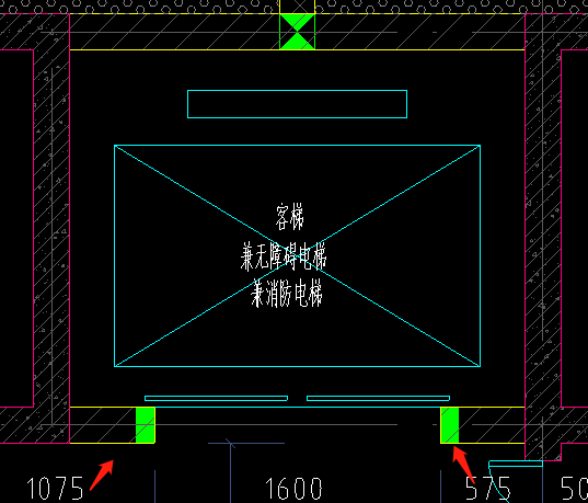

    2.構造柱的植筋是只植筋在磚砌體里嗎?因為對應看的位置是電梯洞口位置,下方是梁,2?6@500,所以植筋的間距是500,長度是層高減梁高700mm嗎?
    梁高構造柱答疑解惑廣聯達服務新干線
    2.構造柱的植筋是只植筋在磚砌體里嗎?
    ——:是的
    ——:植筋的間距是沿墻體的高度方向的間距500,高度是到梁底,梁位置不計算砌體加筋的

  • 1.圖集6.7度為墻長的1/5且度≥700mm,請問度≥700mm是什么意思?
    ——:最短就是700的長度(假如您墻體很短,墻體的1/5小于700,那就要用700的長度)
    墻長的1/5那墻長是指的哪段呢?
    ——:就是您繪制的墻體的長度(兩個框架柱或者是構造柱之間的長度1/5)
