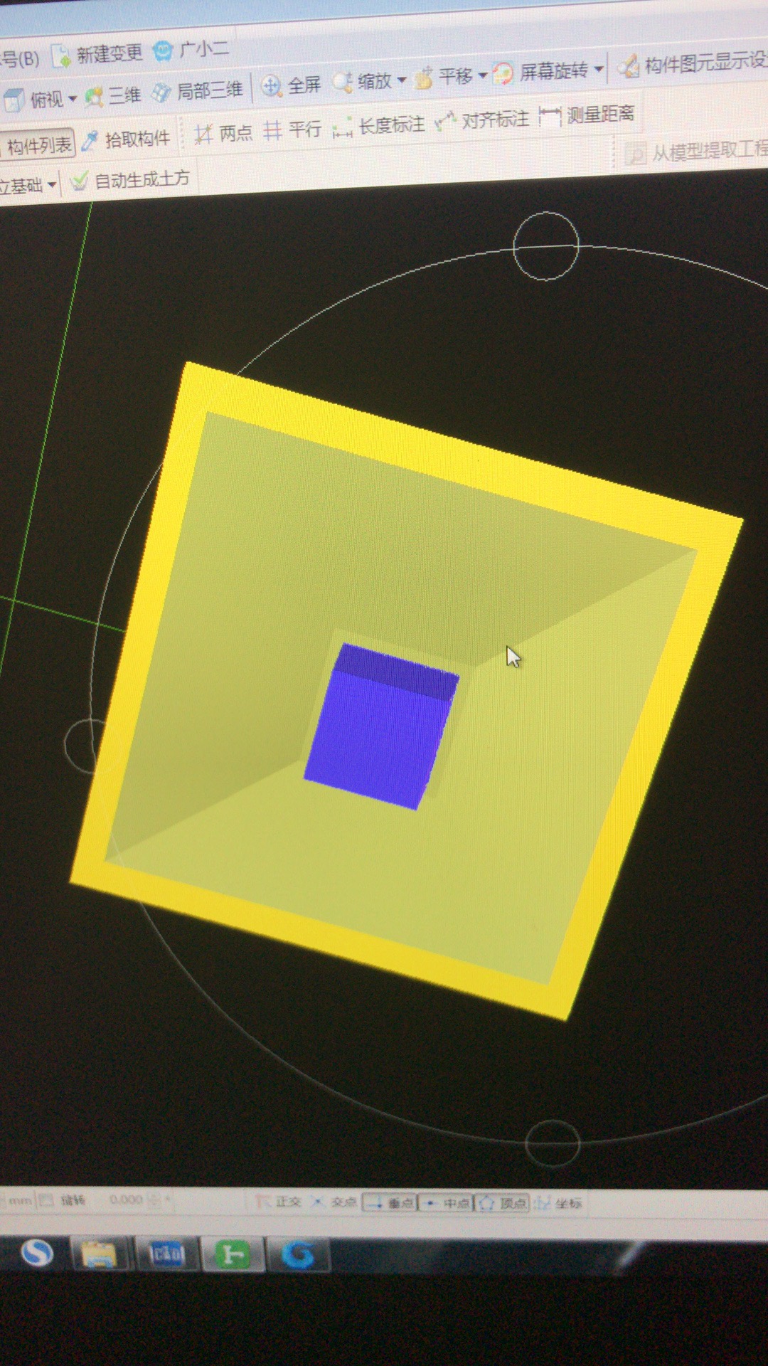

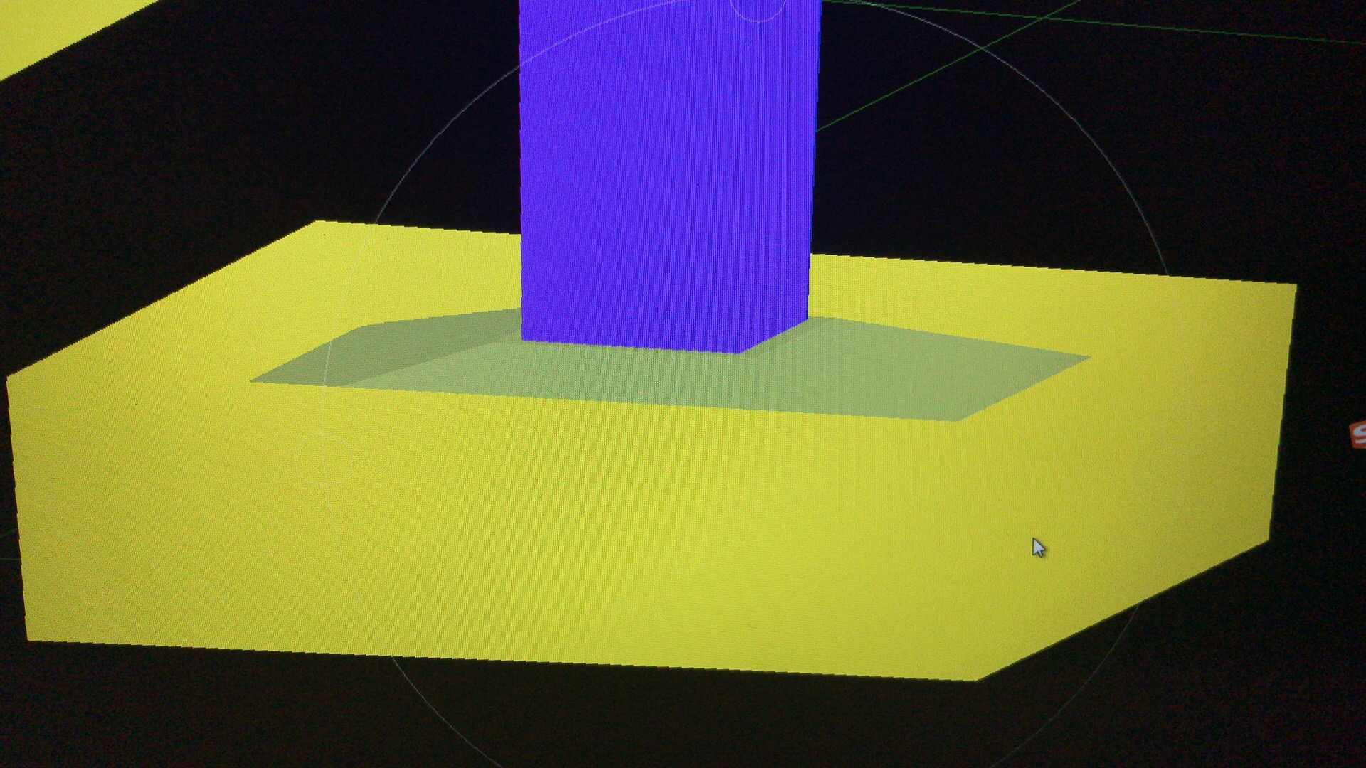

  • 土建導(dǎo)入獨(dú)立基礎(chǔ),放坡的,獨(dú)立基礎(chǔ)四周怎么出現(xiàn)一圈黃色的東西,感覺都與坡頂面齊高了
    那一圈黃色都占10公分了,想畫墊層,結(jié)果在基礎(chǔ)外皮在擴(kuò)20公分才看到墊層頂面外皮

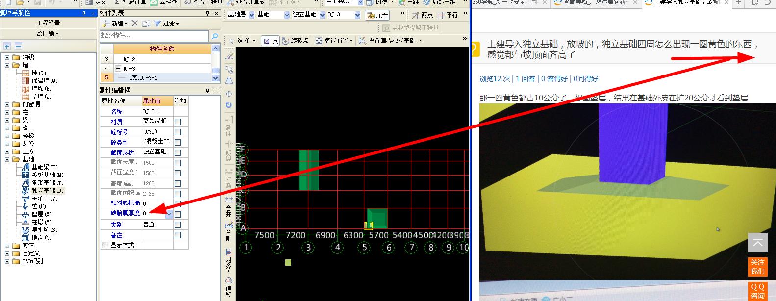

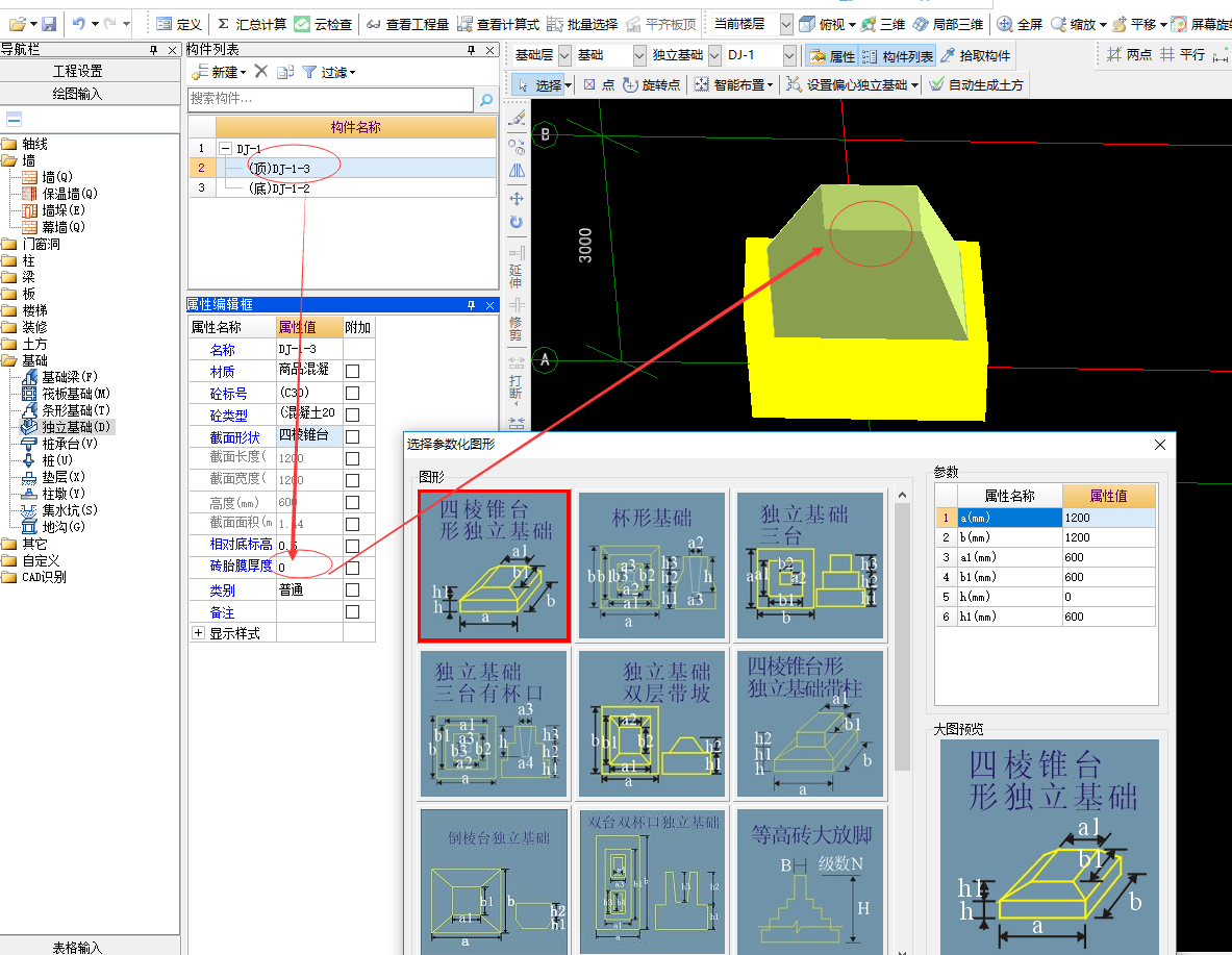

  • 如果你的椎臺(tái)不計(jì)算磚模,那么就是要用兩個(gè)單元定義獨(dú)立基礎(chǔ)或承臺(tái)。
    2018-01-13 20:36:33
  • 答:這是磚胎膜,如果你不是用磚胎膜,而是用模板,把磚胎膜設(shè)置為0
