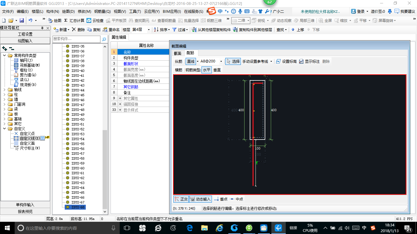

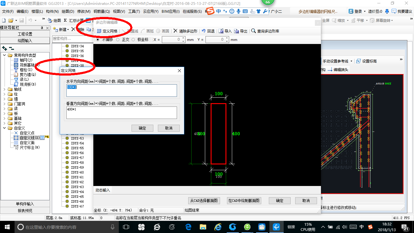

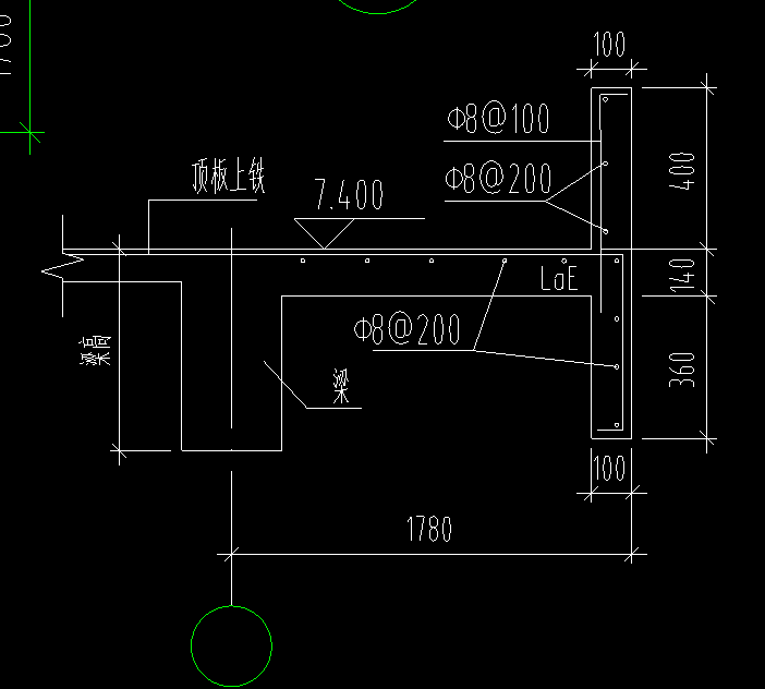

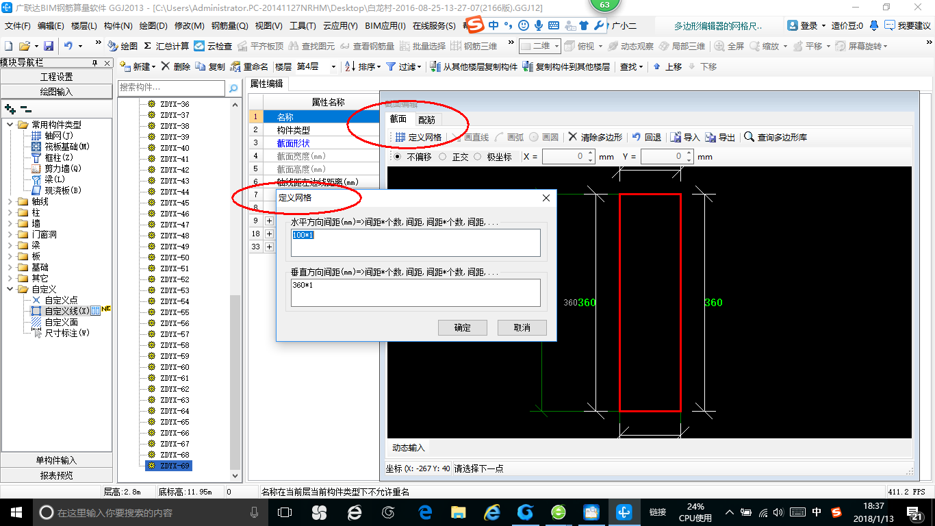

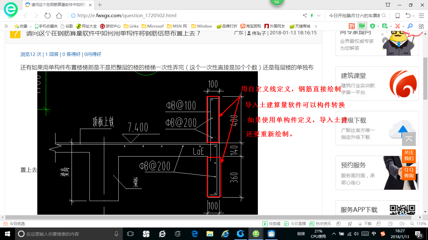

  • 請(qǐng)問(wèn)這個(gè)在鋼筋算量軟件中如何用單構(gòu)件將鋼筋信息布置上去?
    還有如果用單構(gòu)件布置樓梯那是不是把整層的樓的樓梯一次性弄完(這個(gè)一次性直接是加個(gè)個(gè)數(shù))還是每層樓的單獨(dú)布置上去單構(gòu)件

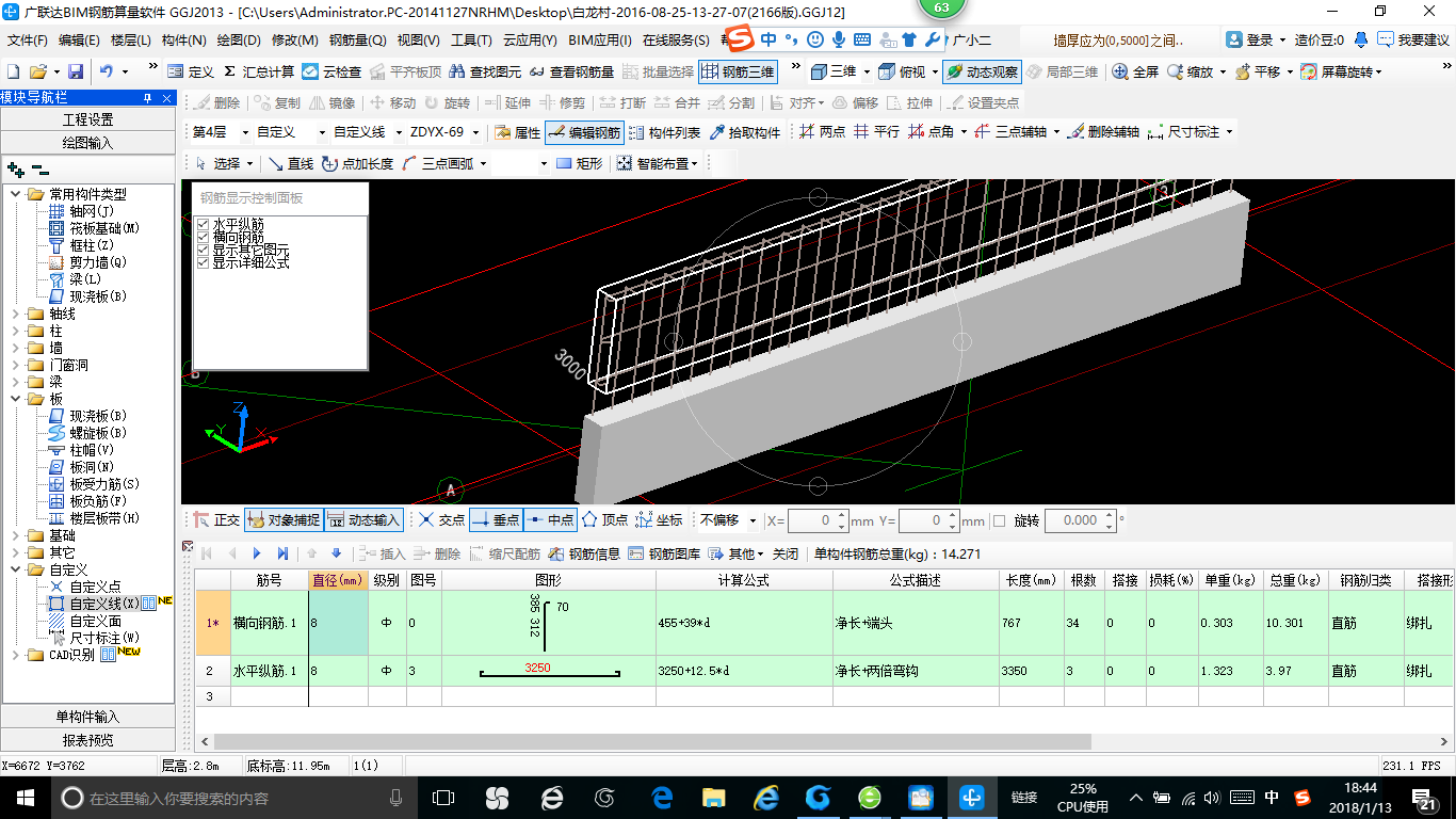

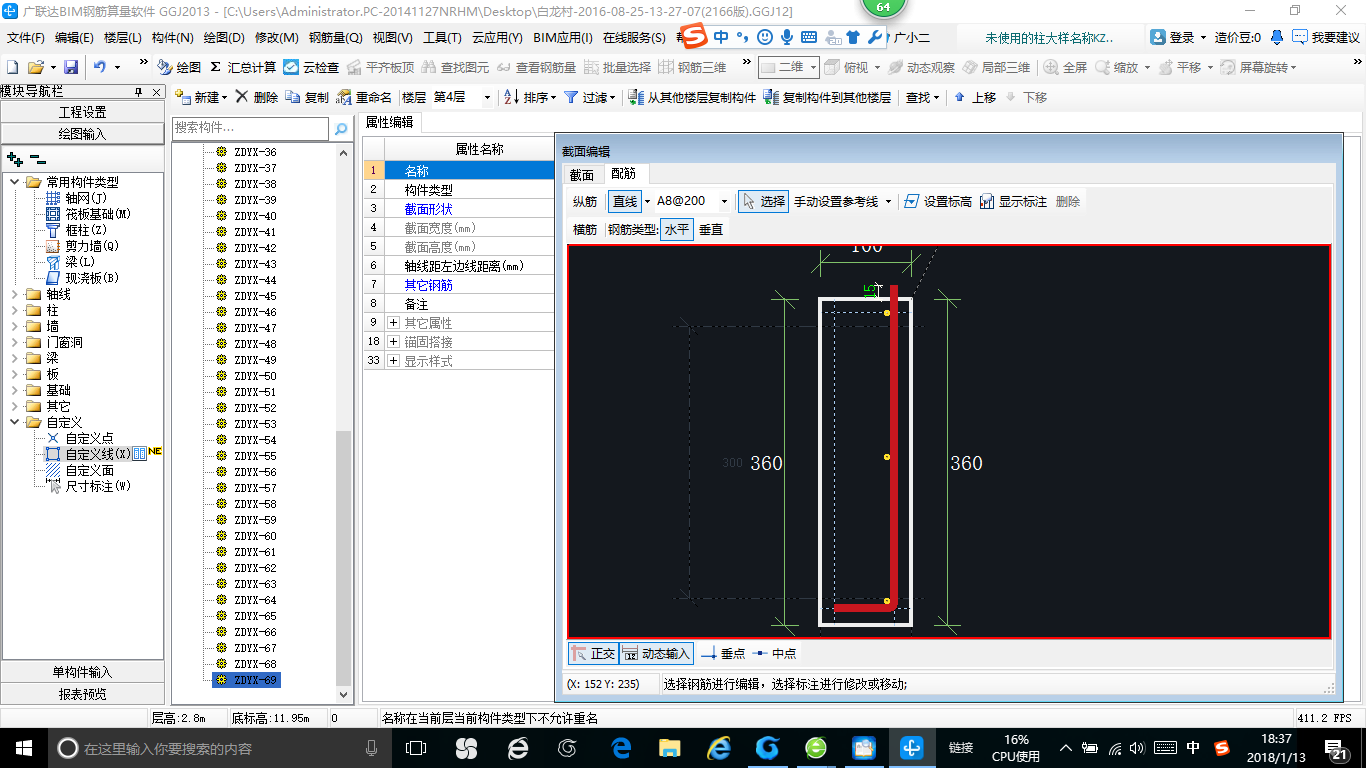

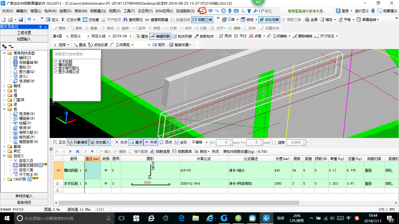

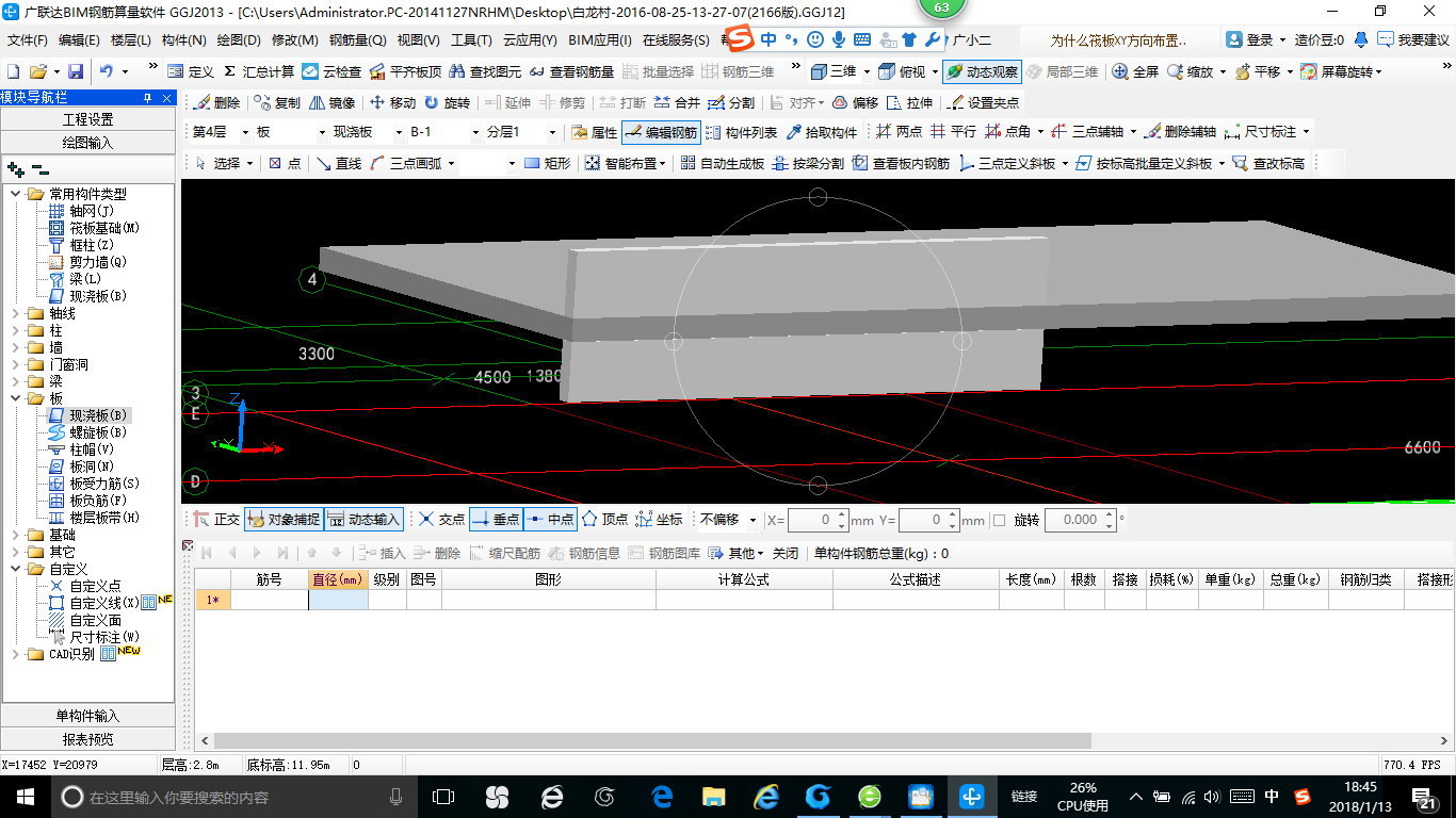

    你好:見(jiàn)附圖整層答疑解惑廣聯(lián)達(dá)服務(wù)新干線建筑行業(yè)快速問(wèn)答平臺(tái)-答疑解惑單構(gòu)件整層答疑解惑廣聯(lián)達(dá)服務(wù)新干線
    2018-01-13 18:45:56
  • 如果您想可以分樓層提量
    你呢可以分樓層計(jì)算的(單構(gòu)件,也可以復(fù)制到其他樓層的)
    如果不想分樓層提量,可以在某一個(gè)樓層全部計(jì)算完成的
