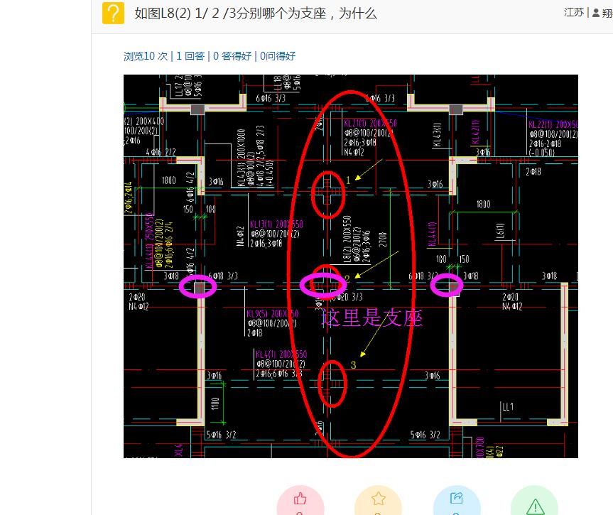

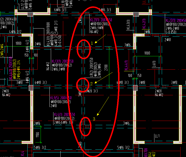

  • 如圖L8(2) 1/ 2 /3分別哪個為支座,為什么
    支座
    2的位置是支座
    因為此處兩側的是主框
    2018-01-12 20:47:09
  • 應是中間的2的位置。因為這樣梁的受力是最均勻的。
