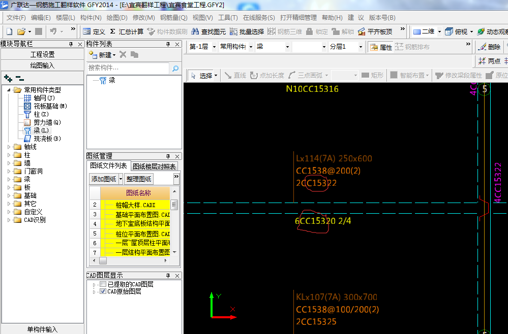

  • 導入圖紙后鋼筋符合顯示一串數字什么原因
    用天正轉換成T3格式還是不行,求大神幫幫忙,急用天正
    答;這是CAD中,某中軟件生成的鋼筋符號電腦程序中的代碼,與設計員溝通,問清楚設計員的軟件名稱,你下載一個軟件,把鋼筋符號轉成A,B,C,D,等等,再導入廣聯達中。
    2018-01-11 19:59:23
  •     導入圖紙后鋼筋符合顯示一串數字什么原因 :這是由于你電腦系統中CAD的字庫"字體"缺失造成的。
