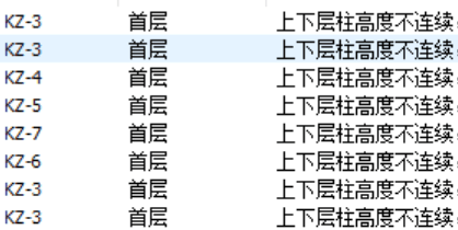

    補充問題:檢查了,沒有問題,是不是我這個和括號里面的有關呢,其他就沒事,遇到有括號就出現問題

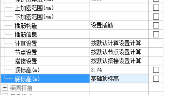

  • 檢查每層柱的 頂底標高 因為你設置的不是層頂標高和層頂標高
    所以 你復制之后柱是不連續的
    2018-01-11 16:14:16

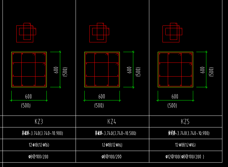

  • 設置的標高不對,基礎層是層底(基礎底)到層頂,一層也是層底到層頂就可以了。括號里是說3.74以上柱子截面變小了,你可以截圖看看,三維狀態,各層都顯示的
