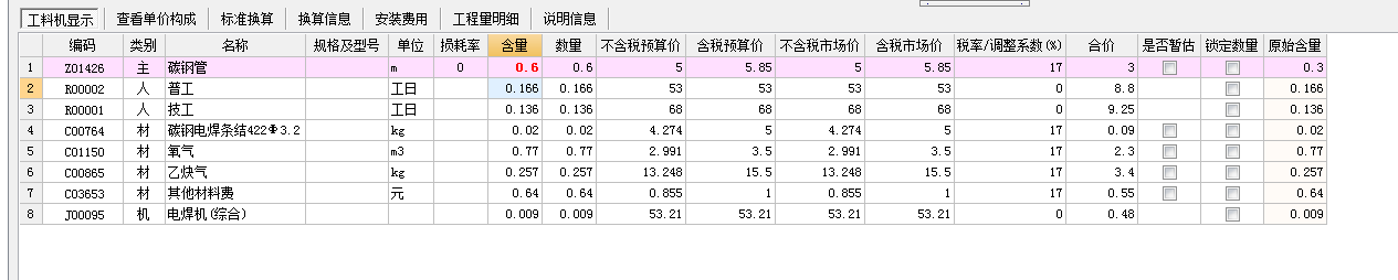

    穿墻套管 定額給的是0.3m   我實際用了0.6m  請問我需要把工料機里的含量都改了嗎?還是只改主材的含量?為什么啊?定額
    把0.3調整為0.6米即可。
    2018-01-11 14:11:16
  • 定額一般是根據墻體厚度測算,一般改為0.6米,需要建設單位簽證,否則難以認可
    2018-01-11 14:24:36
  • 只改主材的含量就可以,因為定額是安裝一個的價格,所以其他的不需要調整
