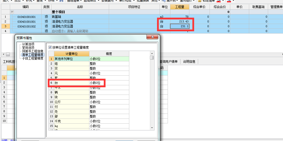

  • GBQ4.0[按單位設(shè)置工程量精度]無(wú)法實(shí)現(xiàn),望各位指點(diǎn)
    如圖,預(yù)算書設(shè)置-清單工程量精度-選擇 臺(tái),小數(shù)2位。可清單中卻還是一個(gè)保留1位,一個(gè)保留2位GBQ4

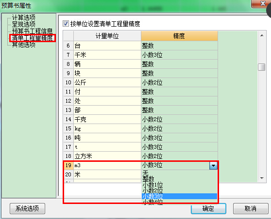

    解決方案一:點(diǎn)開(kāi)預(yù)算書設(shè)置,清單工程量精度,可以按照清單單位設(shè)置工程量精度,如圖:清單工程

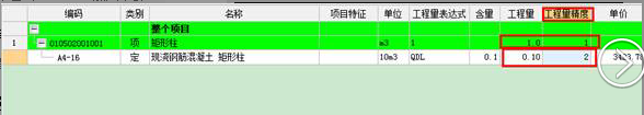

    解決方案二:分部分項(xiàng)或者預(yù)算書界面右鍵---頁(yè)面顯示列設(shè)置---勾選【工程量精度】點(diǎn)擊確定,再找到工程量精度這一列里面輸入數(shù)字,輸入幾,工程量就保留幾位小數(shù)(部分地區(qū),也可以選擇想要設(shè)置的清單定額,右鍵,批量設(shè)置工程量精度) 答疑解惑
    解決方案三:山東地區(qū)可以直接拉框選擇部分清單和定額,然后右鍵----批量設(shè)置工程量精度。廣聯(lián)達(dá)服務(wù)新干線
