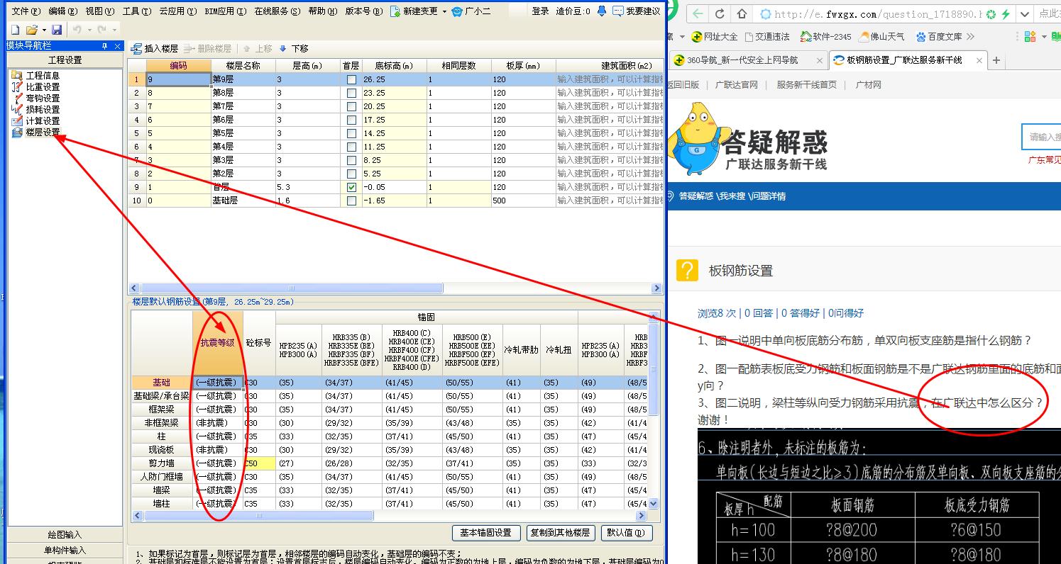

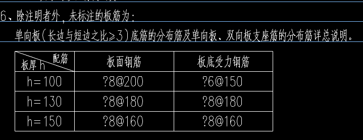

    1、圖一說明中單向板底筋分布筋,單雙向板支座筋是指什么鋼筋?
    2、圖一配筋表板底受力鋼筋和板面鋼筋是不是廣聯達鋼筋里面的底筋和面積?如果是,是底筋面積雙向布置,還是x或者y向?

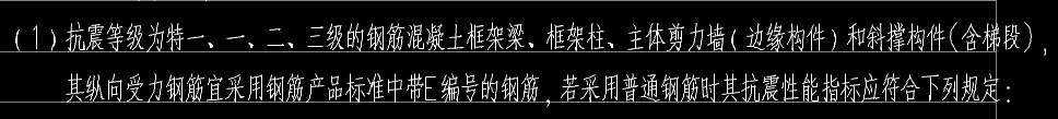

    3、圖二說明,梁柱等縱向受力鋼筋采用抗震,在廣聯達中怎么區分?
    謝謝!
    配筋表雙向布置
  • 1、圖一說明中單向板底筋分布筋,單雙向板支座筋是指什么鋼筋?[[[單向板,短向為受力筋,另一向是底筋中的分布筋。支座筋是負筋(面筋)]]]
    2、圖一配筋表板底受力鋼筋和板面鋼筋是不是廣聯達鋼筋里面的底筋和面積?如果是,是底筋面積雙向布置,還是x或者y向?[[[板底受筋是底筋,XY雙向布置,板面鋼筋是面筋,XY雙布置]]]]
    3、圖二說明,梁柱等縱向受力鋼筋采用抗震,在廣聯達中怎么區分?采用抗震,GGJ在計算設置中,按設計總說明的等級進行設置。
