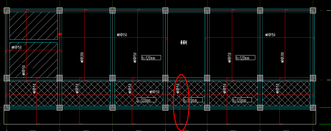

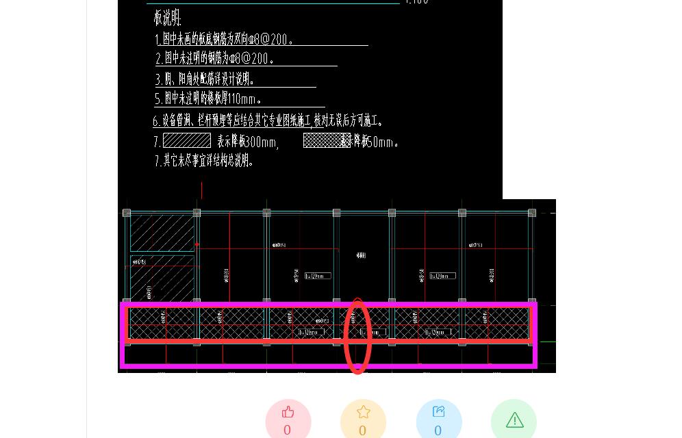

  • 請問這種鋼筋怎么畫,是用板負筋畫嗎?還是用其他的畫
    板負筋負筋
  • 這是板的面筋,新建受力筋設置為面筋就可以
    2018-01-10 08:58:15
  • 可以是跨版受力筋,也可以是選擇面筋繪制
    看您的布置計算范圍
    如果是柱間板,那就是跨版受力筋
    如果是包括外挑板,那就是面筋
    2018-01-10 09:00:38
  •    這是板受力筋
