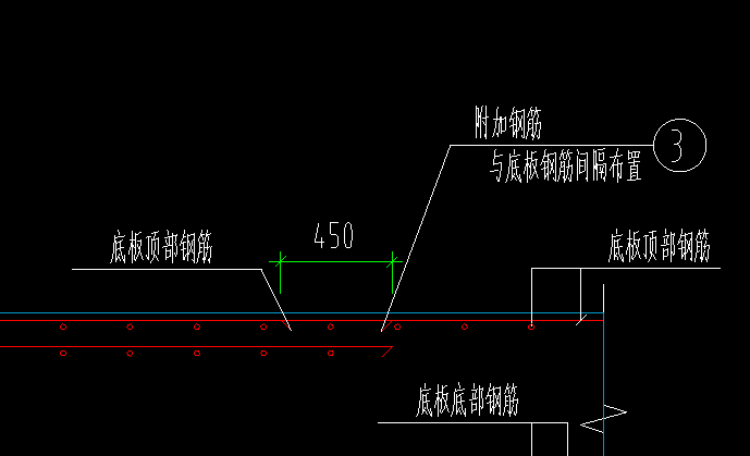

  • 3號(hào)鋼筋可以用筏板面筋定義。
    從上圖看450應(yīng)該是附加鋼筋和面筋的搭接長(zhǎng)度。具體布置范圍還有看具體的筏板平面圖
