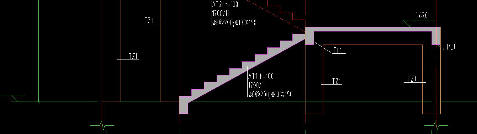

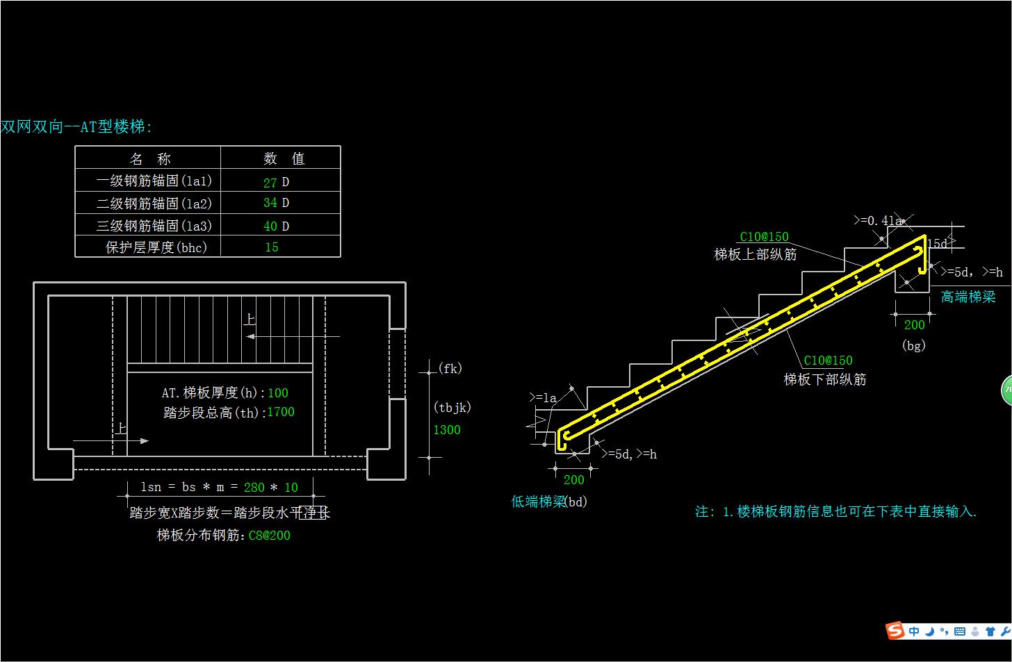

    請問各位老師,樓梯只標注C8@200:C10@150是否說明 梯板鋼筋是雙網雙向 上下縱筋是 C10@150 ?還是上部縱筋是C8@200,下部縱筋是C10@150?上下縱筋上部
    是否為雙層雙向要看說明是否有負筋拉通布置等這樣的說明,如果沒有這樣的說明就不是雙層雙向的
