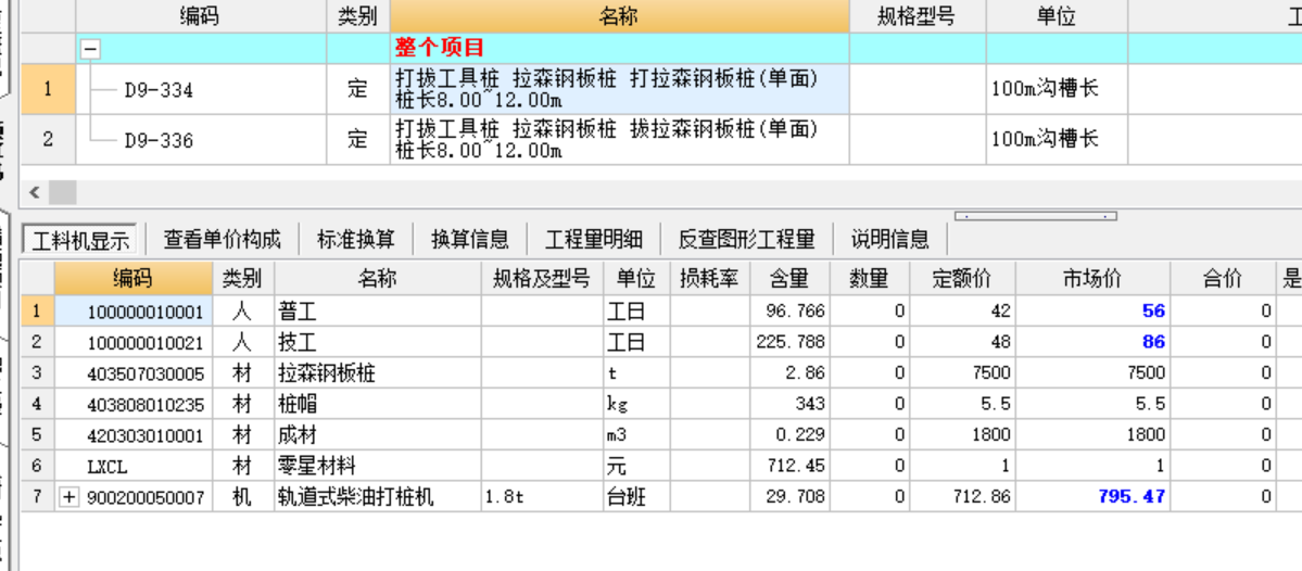

  • 拉森鋼板樁定額中材料費的問題
    請問一下大神們,湖北08市政定額中打拉森鋼板樁人材機里面所含的拉森鋼板樁的材料費含量每100米溝槽長才2.86T這個費用給的是什么費用啊?是租賃費嗎,定額解釋說明里面鋼板樁的租賃費是按8元每噸每天計算的,定額工料機里面所含的材料費是否為損耗?
    樁
  • 拉森鋼板樁定額中材料費 應該是 材料的 損耗量。
    2018-01-08 11:00:31
  • 定額中鋼板樁材料是攤銷費用,重復多次使用, 含材料的損耗量。
    2022-06-20 21:47:00
