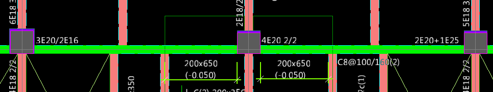

    像這種半跨的原位標注怎么處理?謝謝原位標注
    補充問題:中間那段200*650(-0.05)這段,跟c8@100/160(2)這段怎么處理呢?

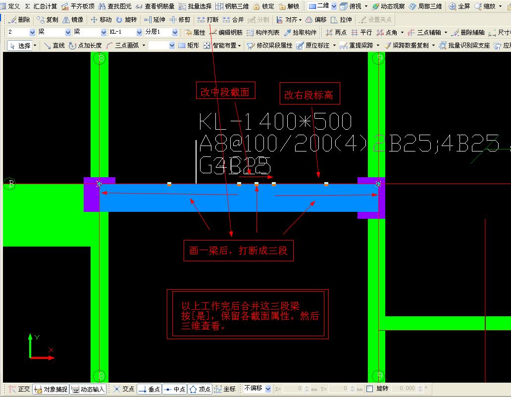

  • 答;箍筋是整跨的,正常原位標注即可。截面改變,標高改變,要先打斷梁,設(shè)置各自的參數(shù),然后合并的方法。下圖是具體的方法。
    標注答疑解惑廣聯(lián)達服務(wù)新干線
