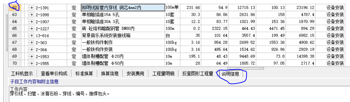

    老師好,工程在青島市,套用山東2006安裝定額,問題:所有線管穿了尼龍繩,甲方不給人工費,說是包含在管內(nèi)穿線定額中,但是定額中也只是有個穿引線如圖。

    定額問題
全部回答 (5) 首答僅用{{minutesHtml}}
    答:管內(nèi)穿引線,是由管內(nèi)穿電線的人負責(即管內(nèi)穿引線的內(nèi)容包含在穿電線的子目中)不得另行計算。穿的鐵絲(引線)是按攤銷的形式(重復使用N次)計算的;
    但后期如果不是你們穿電線,管內(nèi)穿引線(尼龍繩)的費用就可以另行計算。

  • 管內(nèi)穿帶線定額問題。按照你說的情況,應(yīng)該計算管內(nèi)穿線的費用,套用管內(nèi)穿線的定額子目項,電線的主材費用不計,但是計算留在管內(nèi)的 尼龍線的費用,也就是 電線主材按照 尼龍線 計入定額。

  • 首先,需要明確,后期是不是你們穿線,如果是你們穿線,這個費用就不會另外記取。
    如果你們僅是預埋帶絲,穿尼龍繩的費用,應(yīng)該單獨計算,這個定額有明確解釋
