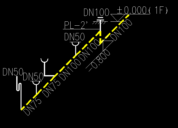

  • 排水橫支管與衛生器具連接管徑一樣還是和地漏一樣?

  • 排水橫支管 按照設計圖中 標注的管徑 一樣。沒有標注的 與衛生器具連接管徑 以及 地漏中 最大的管徑一樣才對。
    2018-01-06 16:26:20
  • 與對應的衛生器具相同直徑。
    2018-01-06 16:26:27
  • 答:地漏排水支管、橫支管與地漏一樣(DN50)。
    2018-01-06 16:39:40
  • 排水主管的管徑已注明,支管應同潔具或排水附件的口徑。
    2018-01-06 19:42:24
  • 你好,排水橫支管這樣確定,
    1、連接地漏、清掃口支管的 ,同地漏、清掃口 規格
    2、洗臉盆、小便器、拖布池等是DN50
    3、大便器的都是DN100
    2018-01-06 22:07:43
