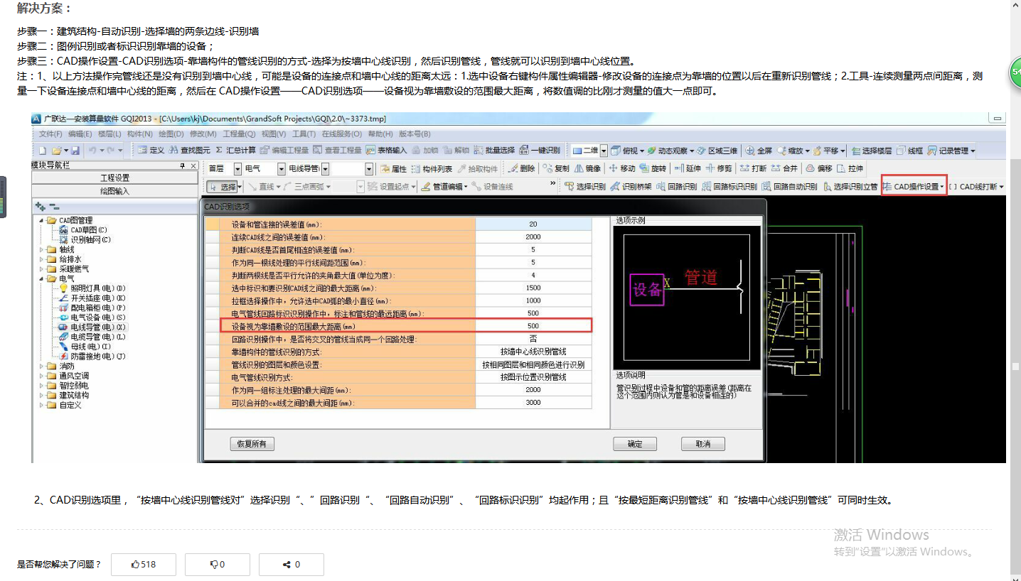

  • 你好,我是2013版本的安裝算量,請問在哪里設置
  • 點擊左側工具欄的工程設置即可
    2018-01-06 11:14:10
  • 附圖算量
