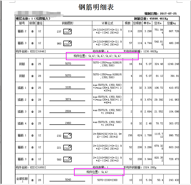

  • 更改軸網軸號,并且從新計算之后,報告中的構件位置軸號沒有變化
    別人做的工程,所有軸網軸號全部設定的A,于是拿到手改成了正常的軸號之后,報表截面的“構件位置”中的軸號,沒有變化,土建算量有一樣的問題,請問有沒有辦法,讓構件位置的軸號變成修改之后的軸號?
  • 匯總計算啊
    要重新匯總計算才可以的
    必須重新繪制計算
