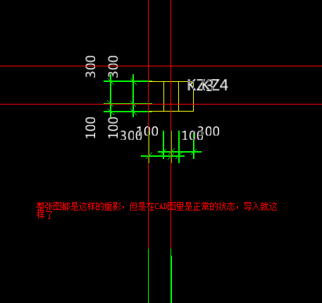

  • CAD圖紙導入圖形算量,怎么會出現重影,明明只是一張CAD圖啊?
    整張圖都是這樣的重影,就像兩張同樣的圖紙交錯疊在一起,但是在CAD圖里是正常的狀態,導入就這樣了 導入圖形

  • 有的刪掉布局里面的圖紙可以解決,有的不行!總是找客服轉不太方便,還是自己有解決方法好點
    2018-01-06 17:59:55
  • 還是得自己來,把重疊的部分在原圖刪掉再導出就可以了
