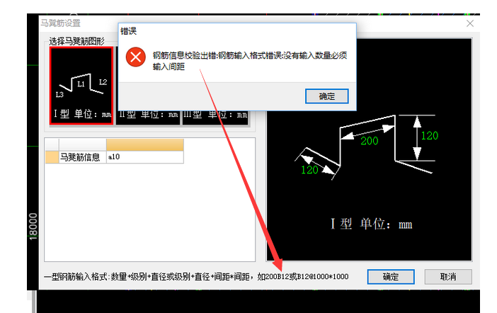

  • 請問老師這個馬凳筋我哪里填錯了?
    馬凳筋馬凳
全部回答 (7) 首答僅用{{minutesHtml}}
  • 你好:馬凳信息輸入C10@1000*1000
    2018-01-04 16:36:24
  • a10@間距
    2018-01-04 16:36:37

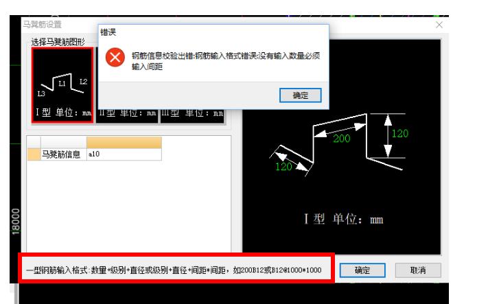

  • 看箭頭的提示:
    2018-01-04 16:36:49
  • 沒有寫上間距@1000*1000
    2018-01-04 16:37:16
  • 應該填A10@1000*1000    (mm)
    2018-01-04 16:37:44
  • 廣聯達服務新干線
    2018-01-04 16:37:44
  • 是否沒有填入 間距。
