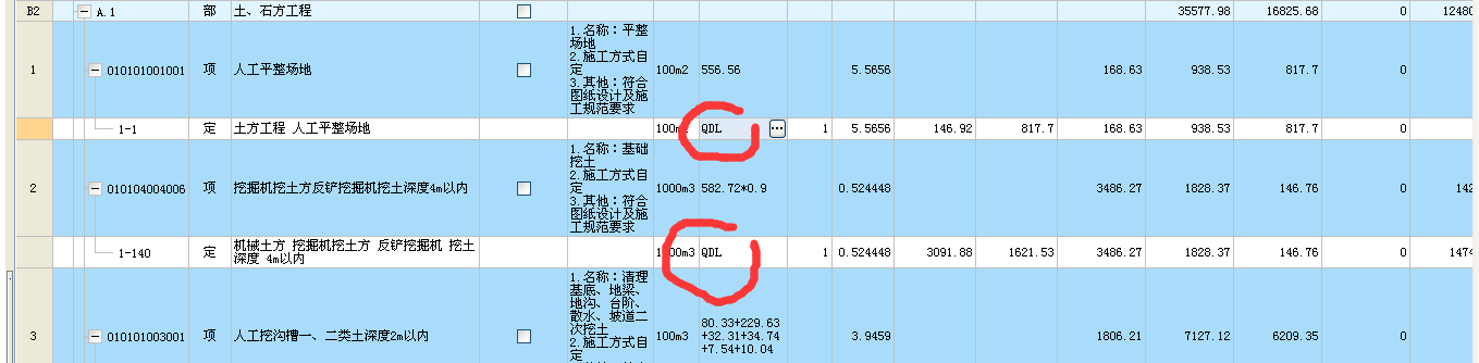

    請問我看公司別人編制好的招標控制價 清單底下的定額量 為什么都是清單量 講道理說 清單量和定額量不是要分別計算嗎?定額
  • 如果計量單位統一就是一樣的
    2018-01-04 09:37:02
  • 理論上清單應該執行清單量,組價定額執行定額工程量。
    只能說大部分的清單和定額的工程量是一直的,(或者有些差異較小),只有一部分工程量是有較大差異的。例如:外墻面、土方等等。
    有時候有的人為了省事,就都整成一樣的了。
