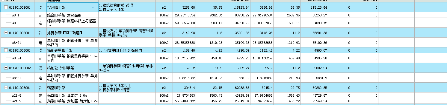

       請問大佬們,同一工程中建筑套了綜合腳手架之后,還需要套外腳手架及里腳手架嗎,然后裝飾工程的腳手架怎么計取計取
  • 腳手架給這幾個:綜合腳手架、20米以上外腳手架超高增加費、單項里腳手架。裝飾的有這兩個:3.6米以下的樓層給裝飾簡易內腳手架、層高大于3.6米的給裝飾滿堂腳手架。
