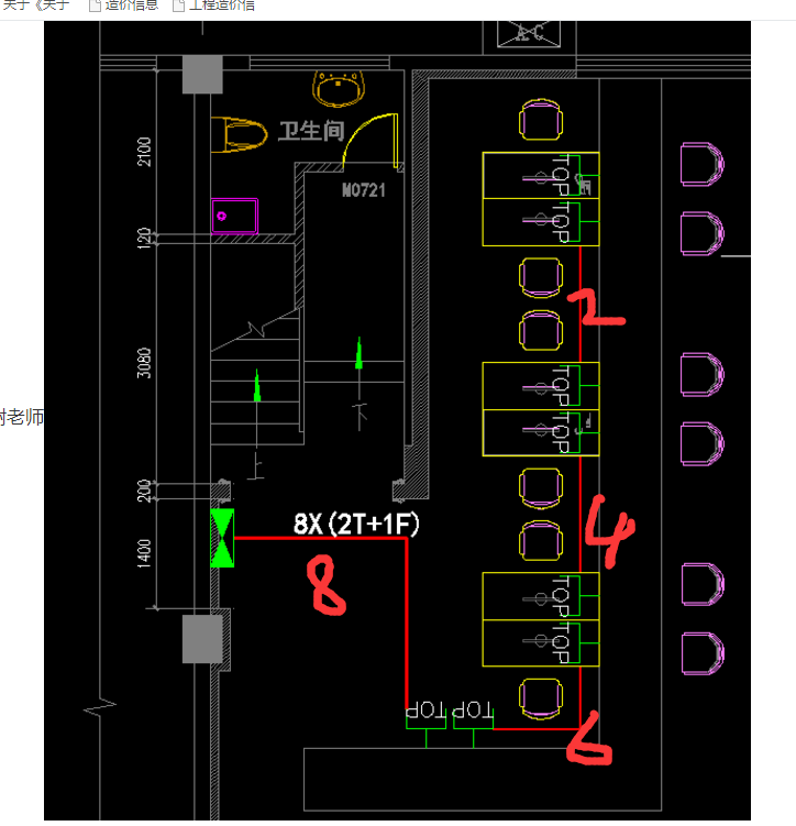

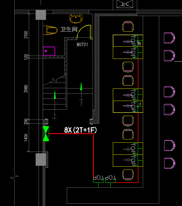

  • 走并聯(lián)路線,那管子的量怎么算?8根線穿同一根管子?還是走8個(gè)管子?各走各的?
    RT!!謝謝老師一根管子
我來答 收藏  舉報(bào)
    答:走8個(gè)管子(弱電箱出來8根管,每根管內(nèi)穿2根網(wǎng)線和1根電話線);各走各的(分別到8個(gè)信息插座);
    2018-01-03 08:53:05
  • 不是得,一根管內(nèi)8根線,然后到第一個(gè)插座后改為6.4.2
    管徑也同步降規(guī)格
    那管
    2018-01-03 08:39:08
  • 看系統(tǒng)圖應(yīng)分別走8根管線,或從橋架分支出來到各信息插座。
    2018-01-03 09:00:32
