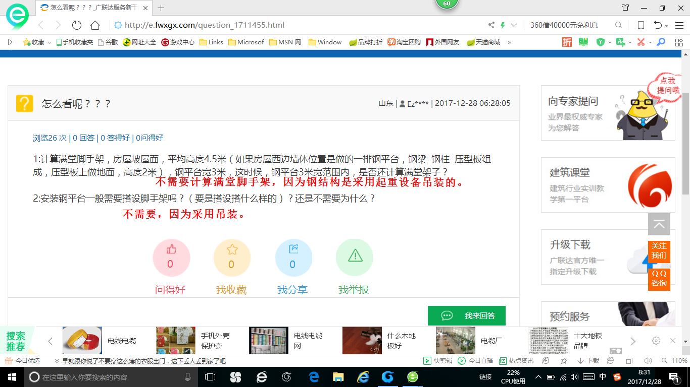

    1:計算滿堂腳手架,房屋坡屋面,平均高度4.5米(如果房屋西邊墻體位置是做的一排鋼平臺,鋼梁  鋼柱  壓型板組成,壓型板上做地面,高度2米),鋼平臺寬3米,這時候,鋼平臺3米寬范圍內,是否還計算滿堂架子?
    2:安裝鋼平臺一般需要搭設腳手架嗎?(要是搭設搭什么樣的)?還是不需要為什么?
    答:需要,鋼平臺是在屋面后施工的,如果是在屋頂前施工的,可以不計滿堂架子。
    答:不需要,鋼柱是套用鋼結構子目,不需要另計腳手架。

  • 你好:見附圖坡屋面

  • 1:計算滿堂腳手架,房屋坡屋面,平均高度4.5米(如果房屋西邊墻體位置是做的一排鋼平臺,鋼梁  鋼柱  壓型板組成,壓型板上做地面,高度2米),鋼平臺寬3米,這時候,鋼平臺3米寬范圍內,是否還計算滿堂架子?
    【鋼平臺部分高度沒有超過3.6m不能計算滿堂腳手架的】
    【安裝平臺不需要腳手架的,安裝的時候用不到的】
