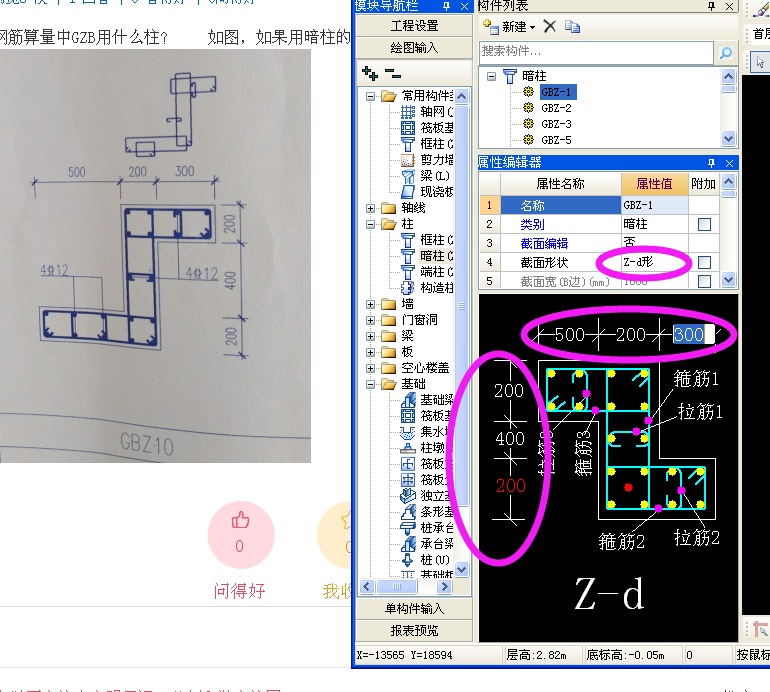

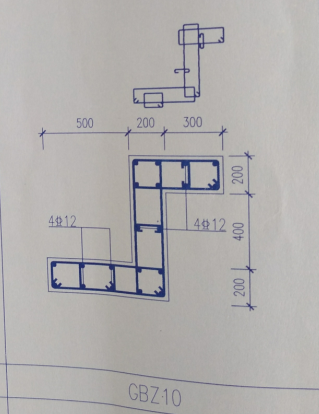

    鋼筋算量中GZB用什么柱?    如圖,如果用暗柱的話,在設置參數(shù)的時候截面數(shù)值是多少暗柱

  • 這個是用暗柱定義的,選擇參數(shù)化暗柱定義相應的尺寸就可以

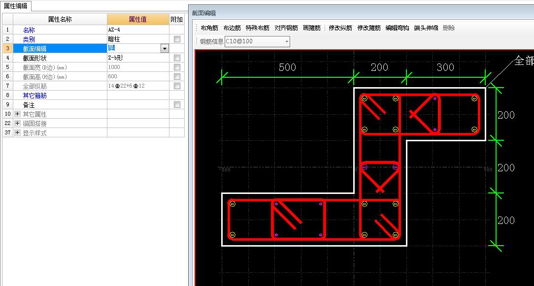

  • 不是導入是自己新建的,建議可先新建參數(shù)化——點截面編輯設置,下例供參考(隨意)答疑解惑
