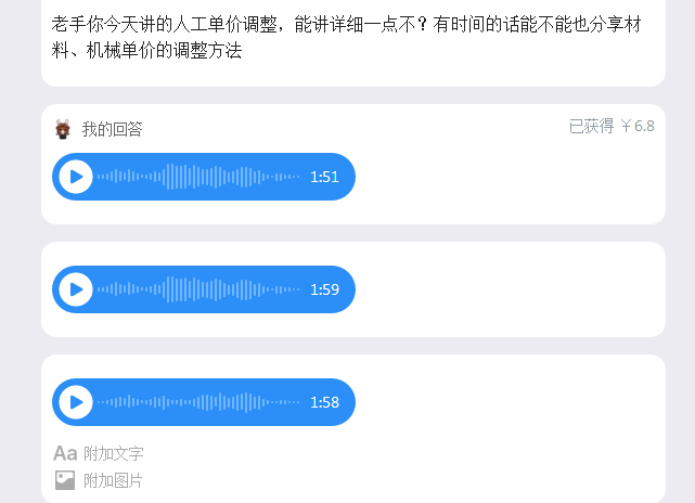

  • 按加權平均方式調整,剛在知乎上回答完這個問題,遇到造價理論性強的問題也可以直接去咨詢,至少比免費獲得的答案正確率有保障。
    結算價
