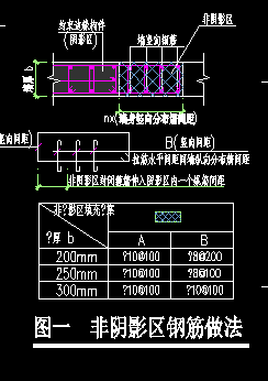

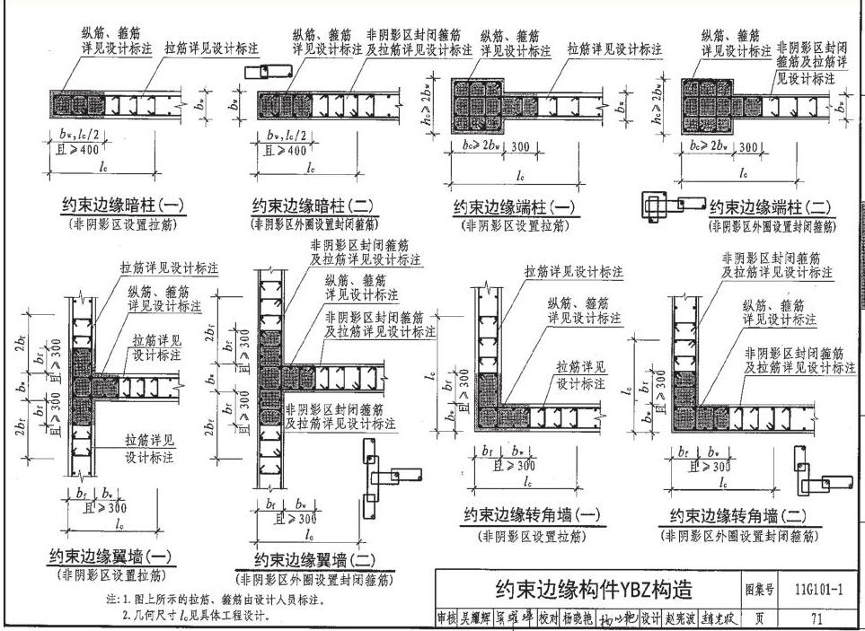

  • 答:具體應查看16G101或11G101,定義方法如下:注意放大看紅字說明。

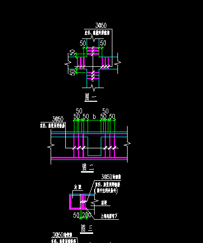

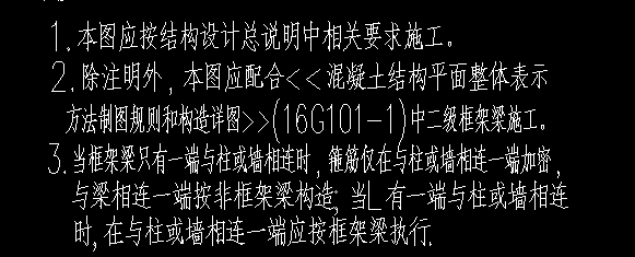

  • 你好:見附圖鋼筋算答疑解惑
