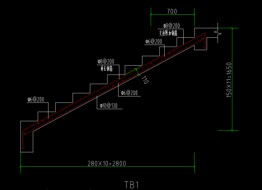

    請教老師這樣的樓梯鋼筋怎么設(shè)置?麻煩詳細說一下。附加鋼筋
    補充問題:    支座附加鋼筋在哪里輸入?
    你好:圖紙里說明了支座拉通布置,這個梯段板就變?yōu)殡p層雙向布置的鋼筋了。如果支座附加筋是C8-100時,才會有附加的支座負筋了,圖中跨中拉通筋也是C8-200,支座筋也是C8-200; 說明支座筋不是另加的

  • 你好:選擇單構(gòu)件樓梯中參數(shù)樓梯雙網(wǎng)雙層AT樓梯即可
    2017-12-17 14:46:51
  • 一個雙網(wǎng)的AT型樓梯,很簡單的
    支座附加鋼筋
