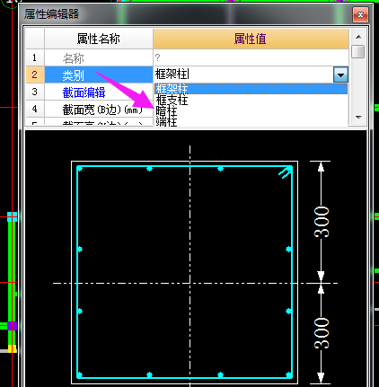

  • 老師你好,我在鋼筋抽樣作圖中把剪力墻暗柱、端柱,設置成了框柱,可否修改設置名稱。如果可以修改,怎樣改
    老師你好,我在鋼筋抽樣作圖中把剪力墻暗柱、端柱,設置成了框柱,可否修改設置名稱。如果可以修改,怎樣改請老師幫助。否則就得從新設置。

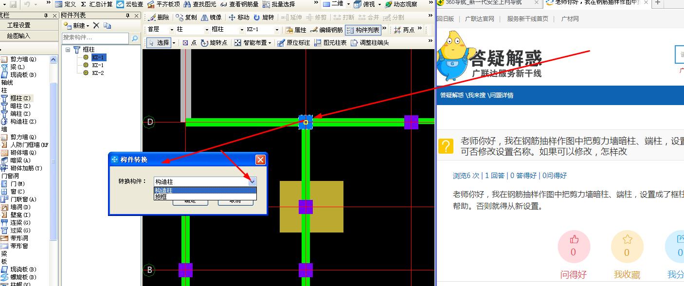

  • 你好:可以轉換一下
    端柱
    框柱
    2017-12-16 09:58:22

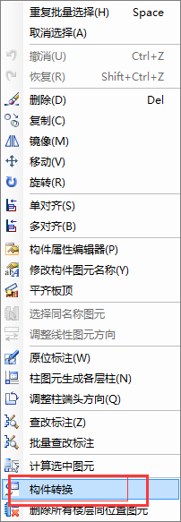

  • 可以選擇之后點擊右鍵,構件轉換,轉換為暗柱或端柱就可以
    2017-12-16 10:00:05
  • 答;選擇某柱,右鍵,,,,構件轉換。
    2017-12-16 10:00:35
  • 請老師明示一下好嗎?
    2017-12-16 10:00:40
  • 我是全部都設置成框柱的,可否一次性修改全部,
    2017-12-16 10:05:31
  • 你好:框選框架柱【要分開端柱】右鍵,點構件轉換,然后按照提示轉換為暗柱,端柱也是需要轉換的。
