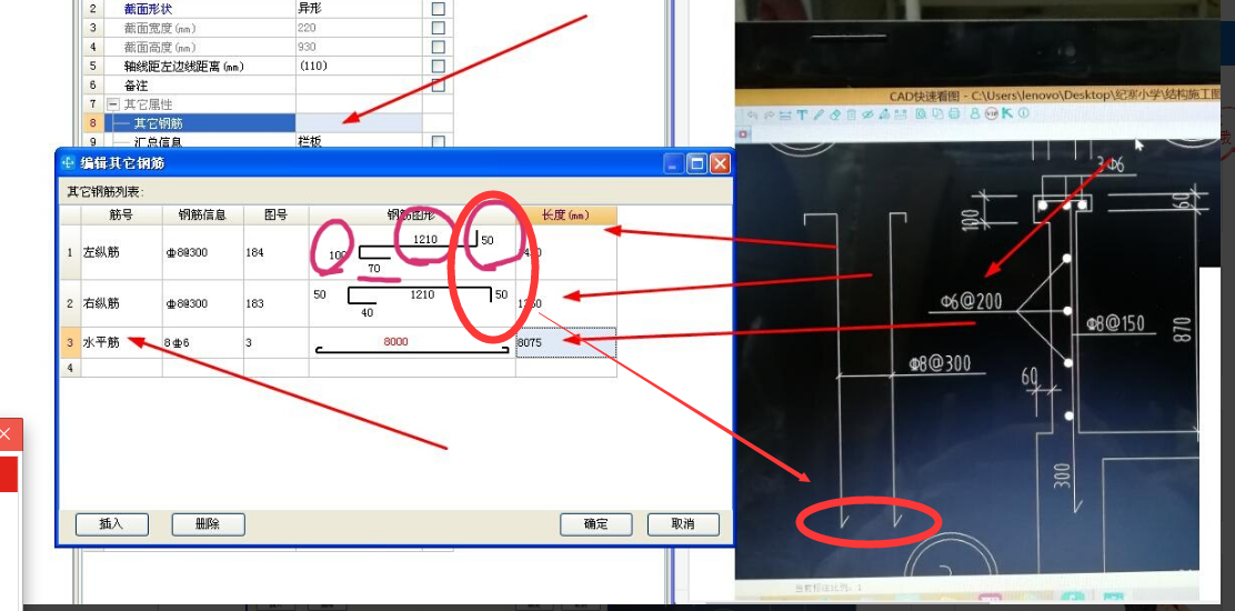

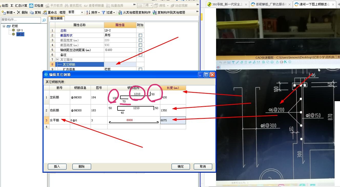

  • 您好,我想問一下這幾個數(shù)值是怎么來的?
    您好,您能細講一下嗎?    數(shù)值
  • 縱筋是一級鋼筋時,選擇180長的彎勾,否則就不需要彎勾是彎折的鋼筋形狀,至于數(shù)值你要根據(jù)構(gòu)件尺寸并扣減保護層后的尺寸輸入。
    2017-12-12 21:15:02
  • 答:是我假設,已說明你具體按設計進行計算,你的截圖上部沒有顯示尺寸,我只能假設,另外,彎鉤也要按混凝土強度而定的。鋼筋長度是圖示總長度,扣減保護層而得,下部加長300。
