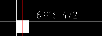

    請問這個梁鋼筋是端支座鋼筋嗎,長度多少,4/2是什么意思集中標注
    補充問題:那原位標注和集中標注重復了以哪個為先

  • 4/2表示梁中梁上鋼筋為兩排布置,上4根下排2根;

  • 在支座鋼筋的,長度為1/3凈跨長的,4/2是表示分為兩排布置,上排4根,下排2根

  • 這個梁的原位左支座的標注,在原位標注的位置輸入上就行了,長度應該是每側1/3梁凈長,但具體要看圖集,4/2意思是6根鋼筋分兩排,上排4根,下排2根,你直接在圖紙上左支座位置輸入6C16 4/2,軟件自己就會處理了

  • 你好:在支座鋼筋的,4根除通長筋外,上一排長度為1/3凈跨長的,上二排筋的長度是1/4凈跨長;4/2是表示分為兩排布置,上一排4根,上二排2根
