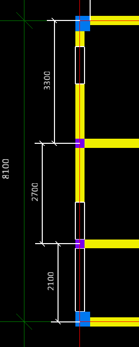

    總說明標注:當鋼筋混凝土柱之間填充墻長度大于5米或墻長大于2倍層高(層高3.6米)時,在墻中間設置構造柱,構造柱間距≤5米,如圖所示墻體,構造柱應該設1個還是2個啊??為什么柱間
  • 應該是兩個 兩墻相交的地方應該有一個構造柱 所以你這個是兩個
    2017-12-11 16:44:42
  • 你好:按5米布置是一個,按縱橫墻相交布置二個。
    如果圖紙沒有要求縱橫墻相交布置時,只要布置一個就可以了。
    2017-12-11 16:45:03
  •     說得不夠詳細,空白處也是墻體?還是窗戶?
